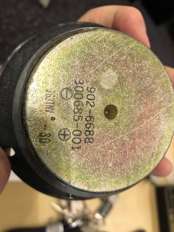

Ich hab zwei große SM155 reinbekommen, bei denen die Hochtöner defekt sind Nummer 902-6688
Ich kann zwar nicht erkennen wo die Dinger defekt sind, aber ich fürchte diese müssen ersetzt werden.
Hat jemand Zugang zu Diaphragmen oder ganze Hochtöner?

Hast du die Hochtöner gemessen? Da scheint ein Birnchen (Sicherung ) in der Frequenzweiche zu sein ,vielleicht ist  das defekt.
Mal den Widerstand gemessen?

Ja danke natürlich habe ich den den Durchgang gemessen und leider ist da nix mehr ich muss halt noch mal die Anschlusslitzen freilegen, erfahrungsgemäß sind hier Brüche zu finden.
Aber auch das ist gar nicht mal so einfach weil das alles schön in Kunststoffen eingelget ist
