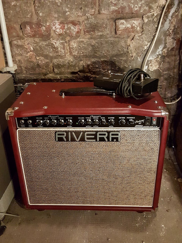

Mit dem Rivera kann man klanglich einiges anstellen. Der Kanal 1 in Richtung Marshall und der Kanal 2 Richtung Fender abgestimmt. Beide Kanäle sind zusätzlich boostbar. So hast du im Betrieb 4 unterschiedliche Sounds zur Verfügung. Im Fenderkanal gibt es zusätzlich einen Brightswitch und du kannst die Resonazfrequenz umstellen.
Da das Bias über einen sehr weiten Bereich regelbar ist, kann man auch ohne Probleme 6L6 Röhren einbauen und den Fenderstrang weiter optimieren. Werd ich sicher später mal ausprobieren.
Die Klänge die ich dem Amp bisher entlocken konnte sind vielversprechend. Auch clean klingt er insbesondere im Fenderstrang authentisch. Es gibt ja Youtube Videos da kann man sich eine Vorstellung machen. Als ich ihn bekommen hab war mein erster Gedanke, der klingt ja noch viel geiler als in den Videos. Werde selbst auf jeden Fall auch Soundsamples anfertigen.

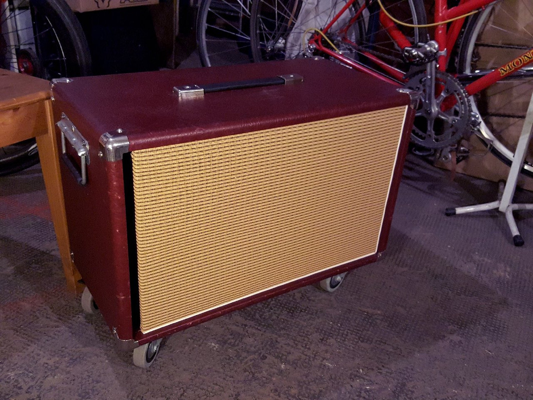

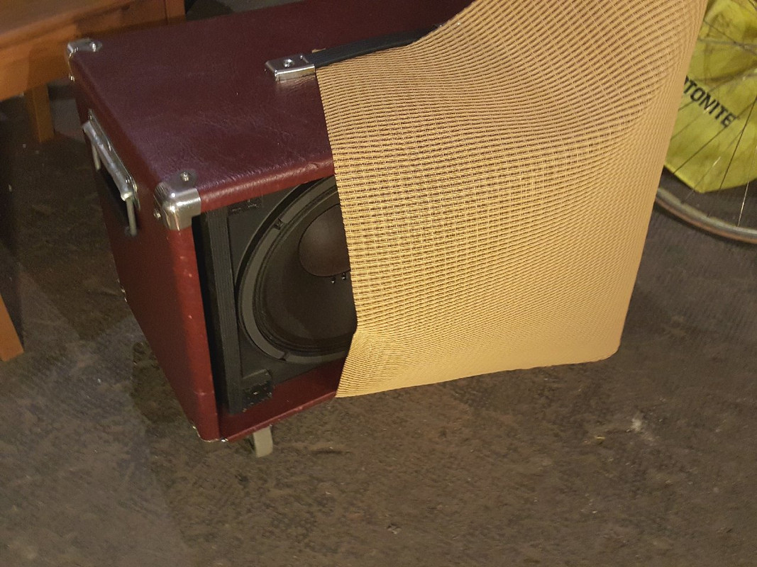

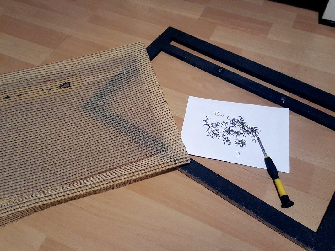

Hab das abgezogene Boxenfell über Nacht mit Buchbeschwerung etwas geglättet und heute abend nach diesem Muster den Bespannstoff ausgeschnitten. Dann meine Eckenschneid- und Tackerversuche. Die erste Ecke ging erstmal halbwegs daneben. Ausgerechnet die, die nicht gekedert wird. Aber es geht so und ich finde das Muster ist ordentlich horizontal ausgerichtet.
Hab an der Stelle an der das Rivera Schild hin muss schon mal mit dem keinen Schraubenzieher durchgestochen. Ist ganz schön widerstandsfähig der Stoff. Nun stellt sich die Frage wie ich die Löcher vergrößern soll ohne dass sie ausfranzen. Vielleicht mit dem Lötkolben?
Am alten Stoff und unter dem Schild war auch noch Rest von schwarzem Kleber. Den muss ich am Schild noch entfernen. Vielleicht schneide ich die Löcher auch aus und fixiere sie mit Heißkleber. Tips und Anregungen sind sehr willkommen. Ich geh nun erstmal in den Keller und steck das mal drauf. Möchte endlich das Ergebnis sehen.

Löcher machen und rundherum mit Holzleim gut einschmieren, dann franst nichts aus.

Geschafft:
Das wird morgen noch mit Heißkleber fixiert und dann isset jut.

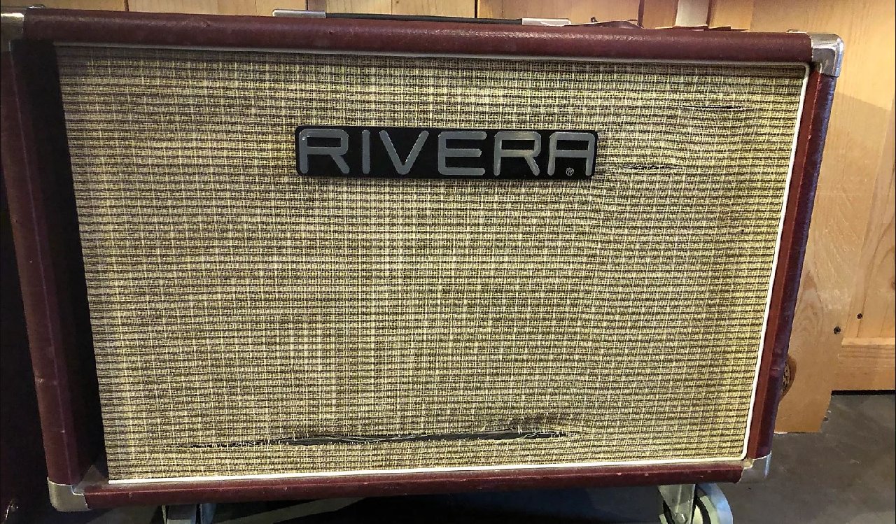

Werde den Bespannstoff vom Amp nicht wechseln. Das ist noch original und nicht einfach, oder vielleicht gar nicht zu bekommen. Habe Rivera als allererstes nach einer Bezugsquelle gefragt um den Los Lobottom auch damit zu beziehen. Leider bekam ich keine Antwort....
So sieht der Ampstoff von nahem aus:
Jürgen

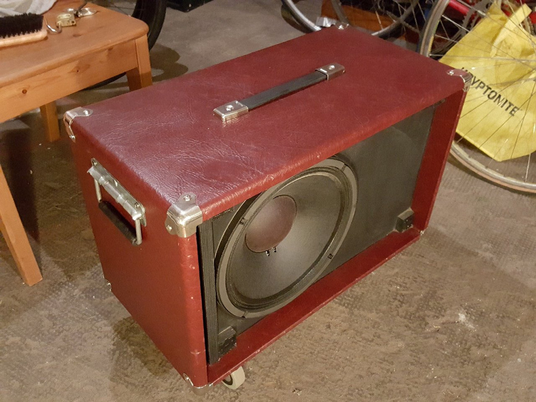

Nun mit Schild. Habs erstmal nur gesteckt, je nachdem was der TAD antwortet muss es ja nochmal raus:
Aber wenn ich mir das untere Teil so anschaue, gefällt es mir so fast besser als wenn es den Stoff vom Amp hätte. Sicher sähe der mit diesem Fender Stoff auch gut aus. Mir täte es aber in der Seele weh diesen unbeschädigten originalen Bezug in die Tonne zu werfen. Könnte ihn natürlich auch aufbewahren.
Jürgen
