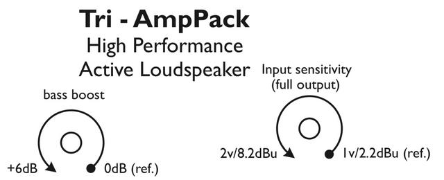

Wo steht denn ueberhaupt, dass 1V Vollaussteuerung der Endstufen bedeutet? Im Manual lese ich das jedenfalls nicht. Da steht "Input Sensitivity 1V balanced". Das kann alles moegliche heissen. 1V ... und dann passiert genau was?
Bei einer popeligen billig M-Audio BX8 steht immerhin dort, dass 85mV Pegel 90dB/1m ueber den Klinkeneingang entsprechen - was in der Tat recht empfinglich ist, aber das Ding hat ja wie alle Aktivboxen einen Pegelsteller.
Eine Fostex mit einer "Sensitivity" von +4dB(u) (=1.irgendwas V) ueber die XLR-Buchse und sogar -10db(V) (=0.3V) ueber die Klinkenbuchsen braucht schon mehr als 12 Uhr am Lautstaerkepoti eines veritablen Hifi-VV, um in Fahrt zu geraten.
Ich denke, mit Deinen 1V = Vollgas liegst Du schlicht und ergreifend falsch. Wo hast Du das denn ueberhaupt her?
Nach meiner Lesart heisst das 1V (= 0 dB(u)) fuer den Nennschalldruck bei 1W ueber XLR.

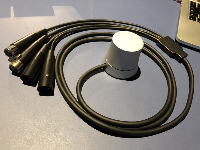

mein "Dämpfungskabel"

Bau doch einfach so ein Ding mit 4 Widerständen selbst.
https://www.peacesoftware.de/einigewerte...eiler.html

Da gibt es doch auf der Rückseite einen Eingangs-Abschwächer "Input sensitivity".
Falsches Handbuch erwischt?

(26.12.2019, 18:10)fr.jazbec schrieb: Nur die Studioversionen haben einen Eingangspegelregler, die Heimversionen nicht. Einen -20db Regler hat mein Verstärker auch nicht, also bliebe wenn nur dieses Dämpfungskabel.
Steht auch so in der BDA

Naja, sollte die Eingangsimpedanz der Box zu niedrig sein, könnte das schon m.E. klangliche Auswirkungen haben. Allerdings müßte die Impedanz schon sehr "praxisfremd niedrig" sein - oder anders ausgedrückt: Probleme sind höchst unwahrscheinlich.
Aber mal ganz abgesehen davon: Teste den Kram doch erstmal ohne "Dämpfungglieder" aus! (Der Begriff "Dämpfungskabel" ist sehr blöd gewählt.) Dann kannst Du ungefähr abschätzen, ob Du die Dinger wirklich brauchst, und vor allem (so habe ich die Beschreibung verstanden) kannst Du dann ungefähr abschätzen, welchen Wert dieser Spannungsteiler haben muss.
Und die Empfehlung fiel schon an anderer Stelle: Diese "Dämpfungskabel" sind eigentlich nichts weiter als banale Steckverbinder mit ein paar Zentimeter Kabel dazwischen. Und in den Steckverbindern an einem Ende sind einfach nur zwei popelige Widerstände eingebaut. Solltest Du also des Lötens - oder besser: Kabellötens - fähig sein, dann kriegst Du das ganz gut selbst hin. Mit einem finanziellen Mehraufwand von << 100 Eurocent pro Stereopaar.
(26.12.2019, 19:23)Pufftrompeter schrieb: Da steht "Input Sensitivity 1V balanced". Das kann alles moegliche heissen. 1V ... und dann passiert genau was? [...] Nach meiner Lesart heisst das 1V (= 0 dB(u)) fuer den Nennschalldruck bei 1W ueber XLR.
Also, üblicherweise beziehen sich Angaben zur "input sensivity" bei Endverstärkern schon auf Vollaussteuerung, oder, wie Du zu sagen beliebst: "Vollgas".

Sollte sich nach dem Testen immer noch herausstellen daß zuviel Signal anliegt, kann man es mit diesen Pegelstellern probieren. Hatte ich eine Zeit lang erfolgreich zwischen Vor- und Endstufe im Einsatz.
