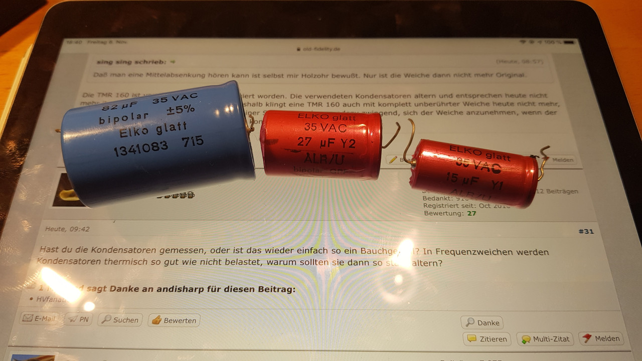

Um nochmal zum blauen Elko (und somit zum Thema) zu kommen:
Wir wissen nicht, was mit dem Bauteil los ist, und wir werden es voraussichtlich auch nicht erfahren. Dem ebenfalls blauen Meßgerät würde ich allerdings nicht blind vertrauen, was
schon anhand der Spezifikationen im Internet anfängt. Die Meßfrequenz beträgt 6,5 Hz, was ausgesprochen "einmalig" ist.
Weder die interne Vorgehensweise während der Messung , noch der Einfluss von Leckstrom und Isolationswiderstand des Bauteils auf die Anzeige der Kapazität sind bekannt, und damit haben halt manche chinesischen "ein Chip" Meter diverse Probleme. Das kann dazu führen, das Folienkondensatoren deutlich genauere Ergebnisse auf diesen Geräten liefern.
Letztendlich hat der Elko zwar Alterungserscheinungen, aber die Kapazität wird nicht korrekt angezeigt.
Ob das bei diesem Gerät auch so ist, bleibt erstmal unklar. Da es gerade mal 19 € kostet, könnte man sich das Teil glatt "im Dienst der Wissenschaft"  kaufen, und genauer prüfen. Danach kann man es dann immer noch an einen Freund verschenken. Ich überleg´s mir mal
Wie auch immer.....Sollte der Elko "schlecht" sein, dann kauft man einfach einen neuen und baut ihn ein.... Fertig! So wie es auschaut ist er Bestandteil des Tiefpass und wird selbst bei 20% Abweichung nicht dafür verantwortlich sein, dass sich die Instrumente nach einem Wechsel besser vom Lautsprecher Lösen.

Zitat:Eine Abweichung um über 20% ändert in der Weiche theoretisch was um wieviel?
In diesem Fall nichts, was man als entscheidend klangverschlechternd bezeichnene könnte. Allerdings ist die Sachlage nach wie vor völlig unklar.
Zitat:War dem Erbauer die Abweichung vllt. bekannt und er hat sie mit einkalkuliert?
Wir wissen´s nicht... Das ist "eher" nicht anzunehmen.

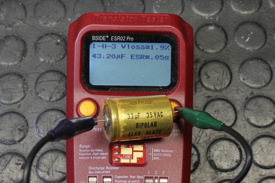

Wie bereits in anderen Threads beschrieben, sind die geradezu extrem günstigen Kondensator-Prüfgeräte immer besser als "gar nichts". Das Problem ist aber, dass man sehr genau wissen muss, was man damit prüfen kann, und was man damit eben nicht prüfen sollte. Und genau das wissen diejenigen in der Regel nicht, die sich solche Geräte für 20 € besorgen.
Kaum jemand, der 20 € für so ein Gerät ausgegeben hat, hat sie Möglichkeit (oder auch das Verlangen), die Tauglichkeit seiner Anschaffung zu überprüfen. Das Vertrauen in die Geräte scheint zu groß zu sein, was man gerade in diesem Thread wieder gut erkennen kann.
Den "roten" Bside Tester halte ich für hilfreich, auch weil er nur 20 € kostet, und sogar Halbleiter testen kann. Ich würde ihn dem Maxpeak vermutlich vorziehen, obwohl er bei so manchem Elko
auch nur "!irgendwelche bunten Zahlen" ausgibt.
Ein 33 µF TF Elko, dessen "parasitäre Eigenschaften" dem Bside zu schaffen machen....Sie verwirren ihn
25% über Wert, und einen traumhaften ESR von gerade mal 50 mOhm.
So sieht es die ESI 2160 (und andere "echte" Meßgeräte ebenso):
Nur noch etwa 5% über Wert, dafür aber den fünffachen ESR
ist ja mal interessant, das Bside scheint wohl nicht so dolle zu sein, mich würde mal interessieren wie dieser Elko am der EE-DE 5000 aussieht.
Hast Du den nicht auch liegen und könntest den C mal damit testen scope?
