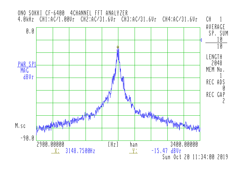

3,15 KHz FFT: Etwas breite Spitze , aber keine ausgeprägten Seitenbänder. Absolut klavierfest. Viel mehr kann man m.E. nicht erwarten.
