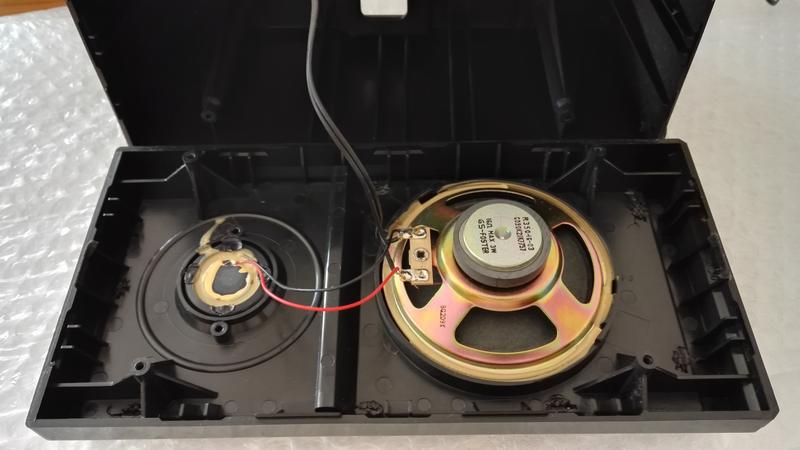

Zunächst ging es an die Lautsprecher:

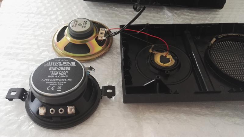

Die originalen Chassis haben kaum Magneten, „Bass“ und Höchtöner sind einfach parallel geschaltet. Na ja…
Ich habe sie mit Alpine Autolautsprechern mit vergleichsweise riesigen Magneten ersetzt. Das sollte jetzt schon um einiges besser klingen.

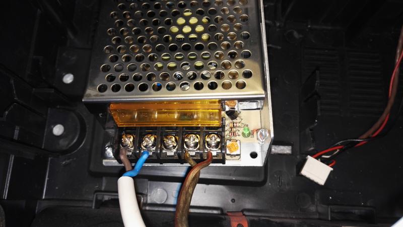

Das Netzteil wurde verstärkt, dabei war mir wichtig, den Batteriebetrieb und den 12V-Anschluss nutzbar zu lassen.

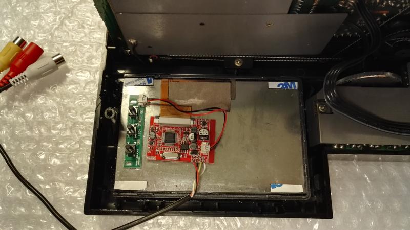

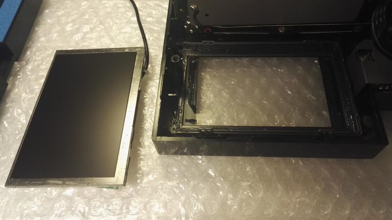

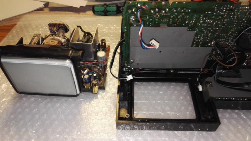

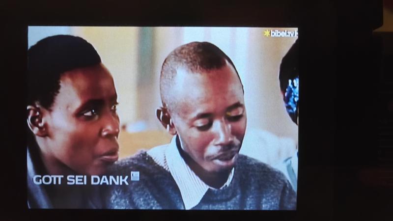

Jetzt ging es dem Analog-S/W-Fernseher an den Kragen. DVB-T2, Farbe und Stereo sollten es schon sein!
Ich besorgte einen passenden Flatscreen und einen möglichst kleinen DVB-T2-Tuner der auch mit 12V funktioniert.
Es traten ständig neue Herausforderungen auf:
- alle neuen Komponenten mussten mit 12V arbeiten können
- der NF-Ausgang des alten TVs war nur Mono, die Anschlüsse auf der Platine natürlich auch, ich wollte aber Stereo
- der Digitaltuner störte das NF-Signal
- alter TV 5:4, neuer 16:9
Aber alles ließ sich irgendwie bewältigen.

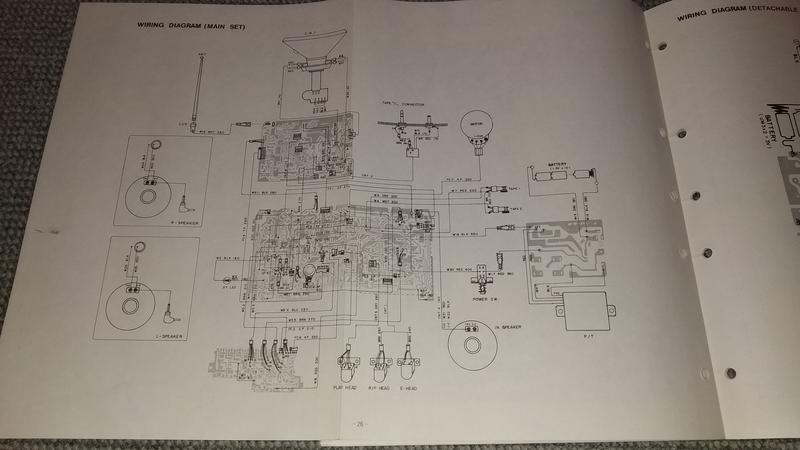

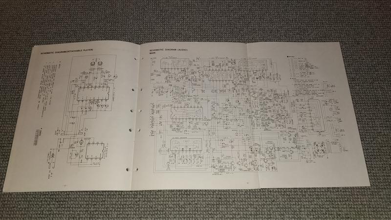

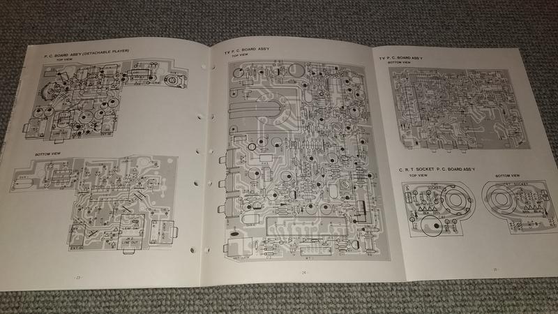

An der Stelle muss ich die Fa. Tensai einmal ausdrücklich loben!
Die Serviceunterlagen sind absolut vorbildlich! Schaut euch das mal an. Alle Prints sind beidseitig abgebildet, alle Verbindungen sauber dokumentiert. Stücklisten vollständig.
Sogar der primitive Plastikwalkman ist genau dargestellt.

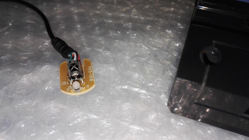

Hier wird der Empfänger für die IR-Fernbedienung eingebaut.
Den USB-Eingang des Tuners habe ich nach außen geführt, dort kann man jetzt sein Handy oder seinen USB-Stick dranhängen. Die Lieder werden auf dem TV aufgeführt, man kann sie mit der Fernbedienung auswählen. Hier mache ich den Ausschnitt.
Der DBV-T2-Antenneneingang.

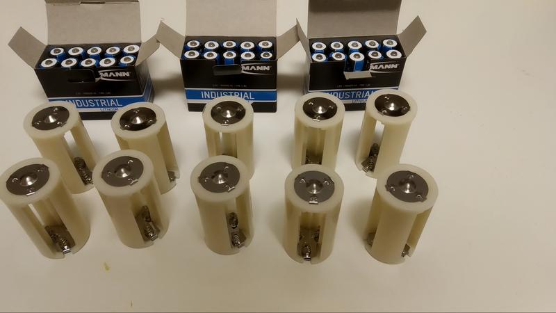

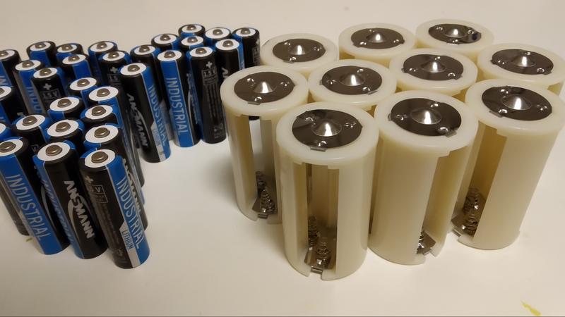

Da es keine Lithium-Monozellen mit 1,5V gibt, kommen eben 30 Mignonzellen rein!
Gottseidank funktioniert alles.

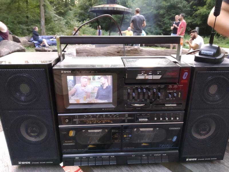

Jetzt ist er zwar nicht mehr original, schon irgendwie schade, aber ich nehme ihn zu jeder Grillparty mit, und dort spielt er ordentlich auf und zieht die Aufmerksamkeit fast aller auf sich!

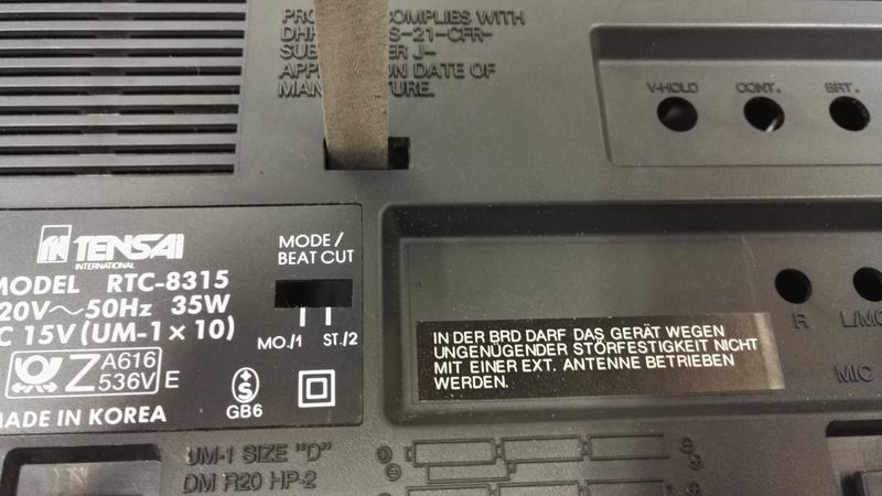

und ein Problem musst du wegen der DBV-T Antenne noch lösen:
![[Bild: IMG-20181115-171307.jpg]](https://i.postimg.cc/1XN2ZXwK/IMG-20181115-171307.jpg)
nicht dass dich die noch erwischen...

Die Alpine Autolautsprecher klingen leider ziemlich bescheiden. Besonders im Hochtonbereich kommt wenig, sie klingen eher dumpf. Ich denke das liegt an den offenbar aus Platzgründen verbauten Piezohochtönern. Der Bass ist auch nicht so toll, egal ob mit oder ohne Dämmung.

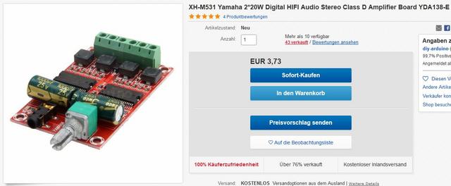

Ich überlegte daher, eine kleine digitale Endstufe einzubauen, um die Ausgangsleistung zu vergrößern. Dieses Yamaha-Modell habe ich mir kommen lassen:
An den Einbau habe ich mich noch nicht gemacht, denn der Aufwand erweist sich als enorm.
Das liegt daran, dass der D-Amp floatende Lautsprecherausgänge hat, die ich nicht auf Masse ziehen darf, und der Tensai 3 Lautsprecher und einen Kopfhöreranschluss hat.
Die eingebauten Buchsen sind fest auf der Hauptplatine verlötet und bekommen so auch ihre Masse. Außerdem haben sie noch einige Umschaltfunktionen z.B. beim Einstecken eines Köpfhörers.
Nun ja, das eingebaute LA4261 Endstufen-IC bringt immerhin 2x3 Watt, das muss vorläufig reichen...

Wäre der Einbau von anderen Lautsprechern keine Option? Welche die vernünftig klingen und schon mit wenig Leistung spielen können.

die waren ja drin ;-)

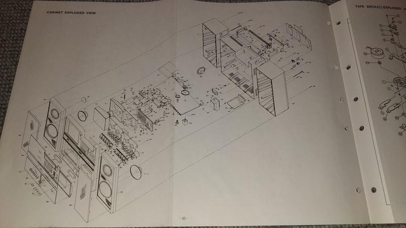

Die Alpines sind eigentlich Autoeinbaulautsprecher. Also fuer "offenen Einbau" ohne grosse Daemm(p)fung. Wie auf dem Magneten steht, sollen sie bei 20W noch nicht anschlagen und sogar 150W kurzzeitig aushalten koennen. Am Ende ist das mit einem relativ geringen Wirkungsgrad verbunden, so dass man hier mit 3W nicht weit kommt. Bei Lautsprecher mit einigermassen ordentlichem Wirkungsgrad kommt man mit 3W schon recht weit, wenn es auch seine Grenzen hat. Und im Freien betrieben, waechst der Leistungsbedarf noch einmal. Was in einem kahlen Treppenhaus fuer einen Mordskrach sorgt, reicht im Freien nur fuer ein Fluestern.
Wie beschrieben, ist das Problem hier der dritte Lautsprecher (der in der Explosionszeichnung nicht zu finden ist, wohl aber im Verdrahtungsplan). Die Boxen sind also eher die Satellitenlautsprecher. Und wenn die Alpines dumpf sind: Man kann sehen, dass es Zweiweg-Koaxsysteme sind, die bringen ihren Hochtoener also mit. Die Piezos sind hier ueberfluessig und muessen nicht angeschlossen werden. Spielen die Koaxhochtoener ueberhaupt mit?

Der dritte Lautsprecher ist hier zu sehen:
Er dient lediglich dazu, auch dann eine Wiedergabe zu ermöglichen, wenn beide externen Boxen abgesteckt sind. Es ist ein absoluter Winzling ohne Klang.
Er geht auch nur an, wenn die linke Box ausgesteckt wird. Trotzdem grandios, dass Tensai an sowas gedacht hat!

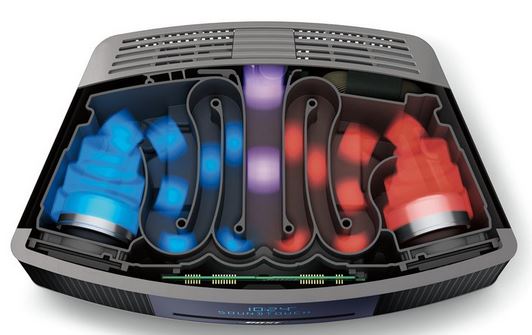

Ich bin immer "bass" erstaunt, wie kräftig voluminös selbst recht kleine aktuelle Bluetothboxen klingen.
Das liegt aber natürlich auch an deren raffiniertem inneren Aufbau mit Luftkanälen und Resonanzräumen. Sowas kann ich beim besten Willen nicht nachbauen. Eine Idee wäre noch, zusätzliche vernünftige Hochtöner anstelle der originalen Tensai, die jetzt noch mitlaufen, einzubauen.

Wie ich ja schon schrieb, die Alpines haben doch als Koax-Zweiweger ihre eigenen Hochtoener. Oder sehe ich das durch die gitter falsch?
