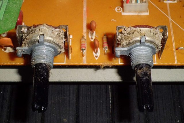

(03.10.2019, 09:04)Armin777 schrieb: Doch, doch:
[Bild: Ph6SWTil.jpg]
(dieses Foto ist hier aus dem Forum vom user Landy666 geliehen)
Schönes Foto, Armin. Das ist Weißfett mit Staub und hat diesen beiden Potis und auch der Leiterplatte darunter in keinster Weise geschadet. Da werden keine Leiterbahnen angegriffen oder Laufbahnen von Potis durch zerstört. Einfach zu reinigen und auszuwaschen. Der, der das gemacht hat, hat nur zuviel vom Ballistol benutzt. Man sieht auf dem Foto, dass keinerlei Metall vom Ballistol angegriffen wurde. Der sog. Blumenkohl ist harmlos und macht nichts kaputt.
Und jetzt noch ein Statement zu Deiner Stänkerei hier. Du hast mich als Erster hier in diesem Thread erwähnt und über mich hergezogen.  Vielleicht solltest Du Dich da mal etwas zurücknehmen. Ich versuche hier sachlich zu argumentieren. Auch wenn Du eine andere Meinung hast, als ich und viele andere, die Ballistol zur vollsten Zufriedenheit nutzen, solltest Du sachlich bleiben...

Nun ja,
mir würde das nicht reichen, so ein verdrecktes Poti / Schalter zu haben. Klar hat der Benutzer hier zu viel Ballistol benutzt aber bei richtiger Menge ist der Blumenkohl dann nur im Gehäuse. Das Ballistol bindet eben den Staub und hält ihn fest. Ziemlich blöde im Bereich eines Potis. Schon mein Meister, in der Ausbildung zum RFM, hat mir vor 30 Jahren auf die Finger gekloppt wenn ich Ballistol für Potis und Schalter benutzt habe. Ich gehe einfach mal davon aus er wusste was er sagt. Er war damals kurz vor der Rente und hatte sehr viel Berufserfahrung.
Wie auch immer, ich verteufel hier gar nichts, aber ich bin immer besser mit T6 gefahren. Für eine dauerhafte und richtig vernünftige Lösung ist wohl ein Zerlegen und Reinigen des Schalter / Poti notwendig. Dies kann oder möchte aber nicht Jeder, denn wie kompliziert und aufwändig das sein kann wissen wir von Berichten von Armin, Karsten usw.

(04.10.2019, 10:09)charlymu schrieb: Nun ja,
Das Fett, das einige User hier benutzen, um ihre Schalter/Potis nach dem Auseinandernehmen und Reinigen zu konservieren, bindet auch Staub!
Und wenn Du T6 bevorzugst, ist das doch ok. Ich käme nie auf die Idee, Dich dafür anzugreifen (was Du ja auch nicht getan hast).
