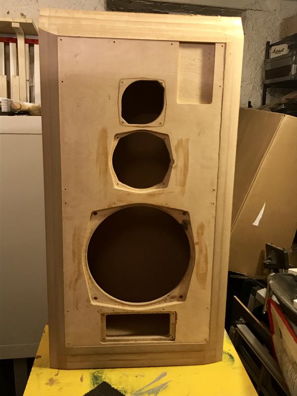

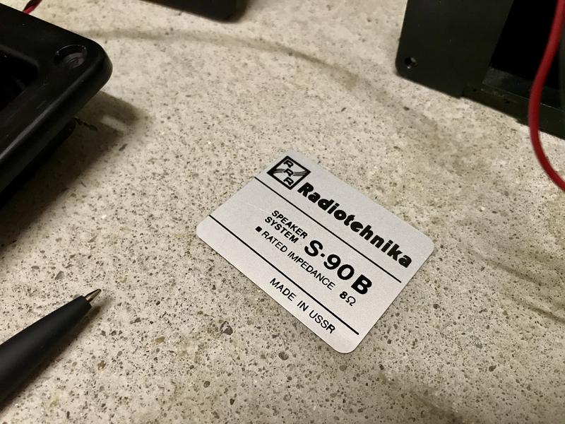

Da ich mir zu 100% sicher bin, dass die Radiotehnika S90B nie über den Ladentisch gehen, hab' ich so bei mir gedacht, mach' doch was draus.
Aktuell gibt es bei Prime Reading die Stereoplay zu lesen, und da ist mir doch glatt diese Schönheit ins badstuberische Auge gefallen...
Look
Also, folgender Gedankengang...
Standbox mit Mittelton -Hochtöner - Tieftöner - Bassreflexport
Gedoppelte Front in Betonsicht(Aussehen) und Korpus in diesem Graueiche-Furnier, natürlich SaRaiFo.
Wär das nix?

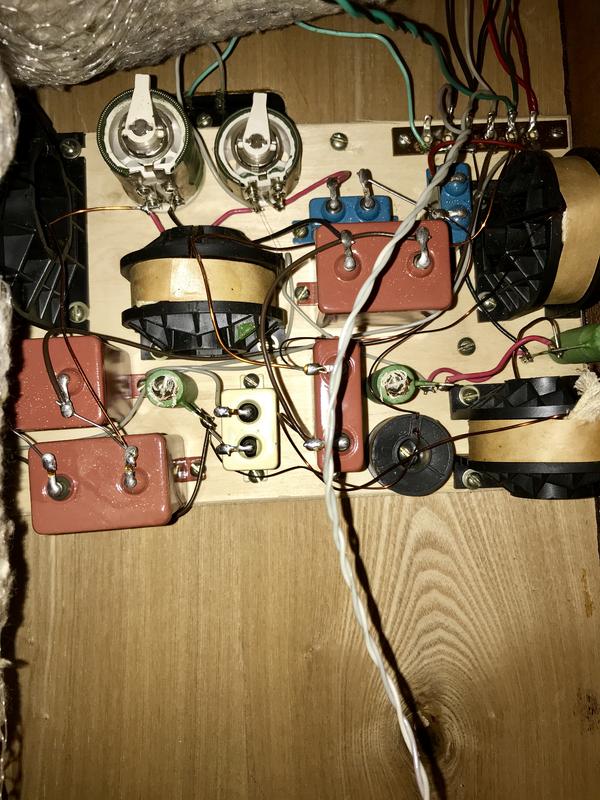

bei so einem aufwendigen Projekt frage ich mich immer, ob das Ausgangsmaterial die Mühe wert ist... Können die Radiotehnika was?
Beiträge: 6.017
Themen: 76
Thanks Given: 1.555
Registriert seit: Mar 2019
16

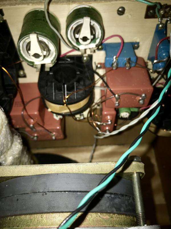

Die Bestückung wurde damals sehr gelobt.
Bei der Weiche-na ja.....

Äh, Du kennst die Weiche und insbesondere deren frühe Versionen? Sicher?

(07.09.2019, 09:55)onkyo schrieb: Äh, Du kennst die Weiche und insbesondere deren frühe Versionen? Sicher? Ein guter Freund hatte die Dinger so mitte der 80er
in seiner Kneipe.
Nachdem er die Hochtöner gehimmelt hatte haben wir da
ein wenig dran ´rumgeschraubt.
Wirkliche Details habe ich nicht mehr im Kopf....
Gab auch mal eine besprechung in einer HiFi-Postille.
P.S.:
Eben mal geg8glet,
an die Ölpapierkanister kann ich mich nicht erinnern.

Bilder von diversen Innenleben gibts im Klingonenthread z.B. hier:
https://old-fidelity-forum.de/thread-238...#pid836980
Es gab mehrere Versionen u.a. auch mit einer rudimentär bestückten Billigweiche. Die originalen Radiotehnika dürften imho immer gut bestückt gewesen sein.

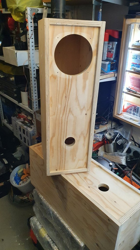

Vielleicht hätte ich 'ne bessere Idee. Ich glaub, ich hab verstanden, was du willst.
Und hier is demnäx was übrig.

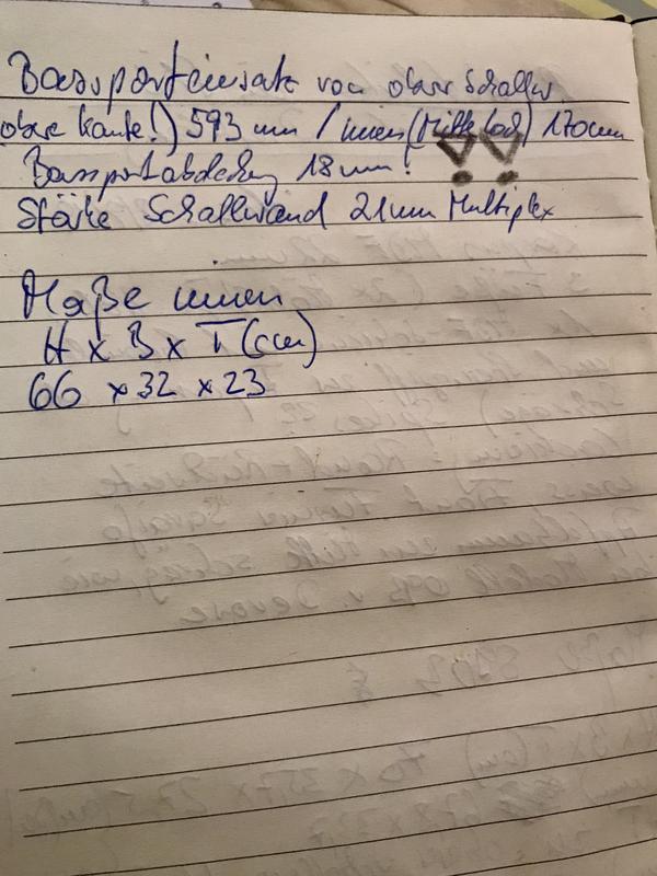

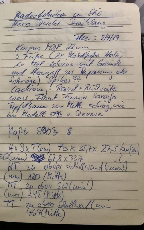

Schriftliche Aufzeichnungen...
Könnt gleich jemand eine Schriftanalyse machen, womöglich bin ich in Wirklichkeit ein Serienmörder
