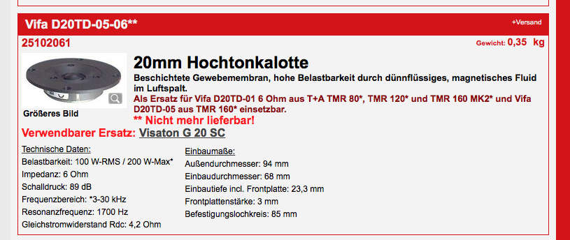

das ist dann wohl eher eine 25er Kalotte.....
Lt. HiFi-Wiki sollte es ein Vifa D20TD-6, also wahrscheinlich eine 20er, und wohl auch noch in den TMR 80 und TMR 120 verbaut worden sein....
[Bild: Bildschirmfoto-2019-08-30-um-21-44-34.png]
[Bild: Bildschirmfoto-2019-08-30-um-21-48-00.png]
Hier leider ausverkauft: http://www.hellsound.de/contents/de/d25.html
