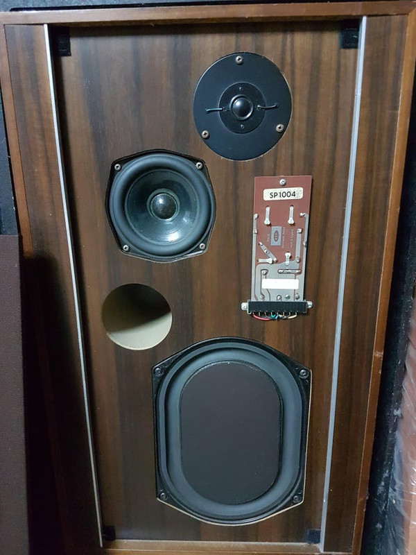

Absolut langzeithörtauglich mit einem genialen Bass. Allerdings kenn ich den B139 bisher nur in geschlossenen oder Transmission Line Lautsprechern. Evtl würde ich die Kondensatoren der Frequenzweiche austauschen, die sollten es nach 40 Jahren hinter sich haben. Vllt gibt es bei Falcon Acoustics auch noch eine Ersatzfrequenzweiche. Wenn du die Kondensatoren selber tauscht nimm bitte keine Folien als Ersatz für die Elkos, der Widerstand der Elkos ist in den Frequenzweichenplan miteingerechnet.

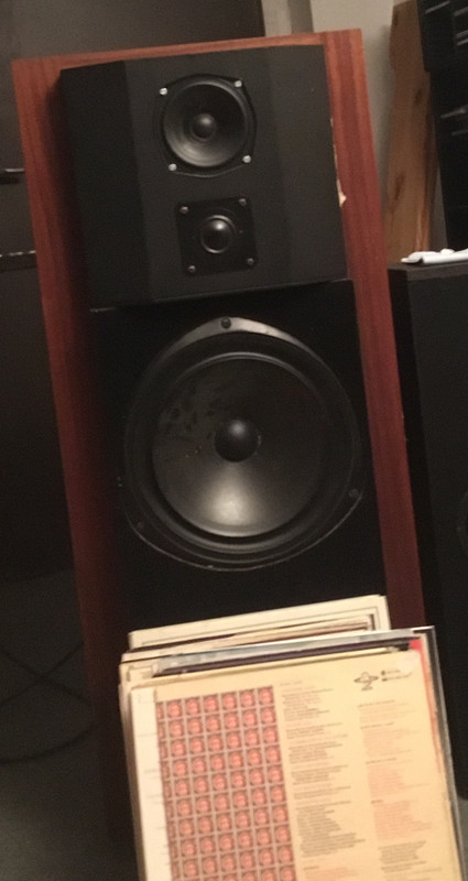

Ich habe die letzten 20 Jahre selber äußerst zufrieden mit Kefs mit extrem skurrilem Aussehen verbracht
[Bild: DA01-EE2-D-7-AEF-41-EF-A427-F8-EB7118-F285.jpg]
LG Rüdiger der grade eben Santana analog auf TDLs abfeiert. Dance3

Ich habe mich mittlerweile in die KEF-Weichen ein wenig
eingelesen, im amerikanischen DIY gab/gibt es einen ehemaligen
KEF-Mann der sehr kompetent berät.
Insgesamt gibt es ja zur Concerto einiges zu lesen.
Was die Kondensatoren angeht muss man wohl davon ausgehen
dass auch die "normalen" heute käuflichen Bipolaren geringere
ESR aufweisen als die alten.
Daher werde ich entweder auf eine der im Netz zu findenden,
korrigierten, oder eben auf die scheinbar noch verfügbaren
Falcon-Weichen setzen.
Auf alle Fälle bin ich überzeugt das mit denen noch einiges geht. Thumbsup

Ich kann dir nur wärmstens zu den Falcon Weichen raten. Ich kenne zwar nur die ähnlich aufgebaute Kef CS7(anderer HT, geschlossenes Gehäuse)aber das war ein absolut fantastischer Lautsprecher der ungemein plastisch abbilden kann. Die Chassis sind sehr haltbar und zur Not immer wieder zu bekommen und der MT(B110)ist für mich sowieso der Hit. Für originale LS3/5a werden heute richtig heftige Preise bezahlt, da ist der Tiefmitteltöner zwar sehr verwandt, allerdings mit anderen T/S Parametern.
Die meisten modernen Boxen werden in selektiven Teilbereichen besser sein, die Kefs bieten hingegen ein rundes Klangerlebnis mit dem man lange und gut leben kann.
LG Rüdiger

Das mit dem B110 stimmt so nicht . Es gab schon immer unterschiedliche Versionen. Der SP 1003
wurde von Kef verbaut und auch vin IMF und in der LS 3/5 a 15 Ohm .Ich hatte hier einen Link gezeigt
der alle KEF Chassis beschreibt

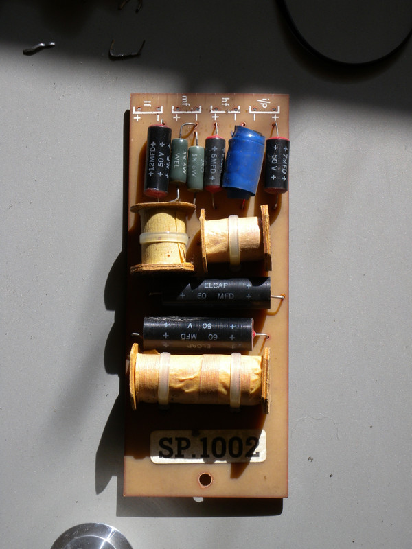

Hier mal die Weiche einer Spendor BC 1 . Aufgebaut mit Folien Kondensatoren.Immer schon . Auch in der LS 3/5a werden nur Folien verbaut , Auch bei der von KEF gebauten . Die schwarzen 50V Elkos wurden nur aus Kostengründen verbaut. Die BBC hatte wohl in ihrem Pflichtenheft Folien verlangt die zu der Zeit wohl noch recht teuer waren und es auch noch nicht in großen Werten gab . Außer MP Starter-Kondensatoren.

(18.08.2019, 21:31)Tobifix schrieb: Hier mal die Weiche einer Spendor BC 1 .
Danke dafür,
hast du da ein ungefähres Baujahr?
© Aleksandr I. Solschenizyn
Müsste vor 1970 gewesen sein. War eine der ersten mit  blauen ALNICO Magneten.

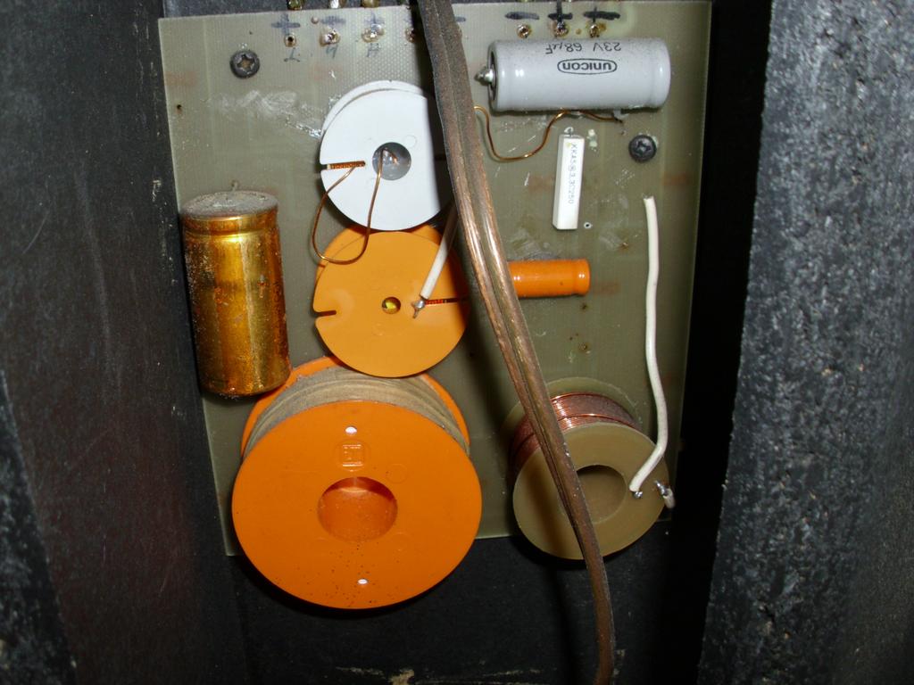

Wie der sich genau begründet kann ich dir nicht erklären. In der Elektor, in der der Bauvorschlag für die Kef Largo abgedruckt war, wurde jedenfalls dazu geraten beim Erstellen der Weiche mit Folienkondensatoren vor jedem Kondensator einen 0,5 Ohm Widerstand vorzuschalten. Ich habe die Weiche daraufhin mit Jensen Papier/Öl Kondensatoren ohne Widerstände aufgebaut da deren Verhalten dem von Elkos wohl recht ähnlich ist.
Die Weiche sah so aus und vor C7+C8 sollte der Widerstand eingebaut werden.
[Bild: 0-CCBC15-D-D9-FF-4233-95-F7-2415261-DC1-DC.jpg]
Bau doch die KEF Weiche mal mit Folien auf. Ist doch kein Hexenwerk. Thumbsup
