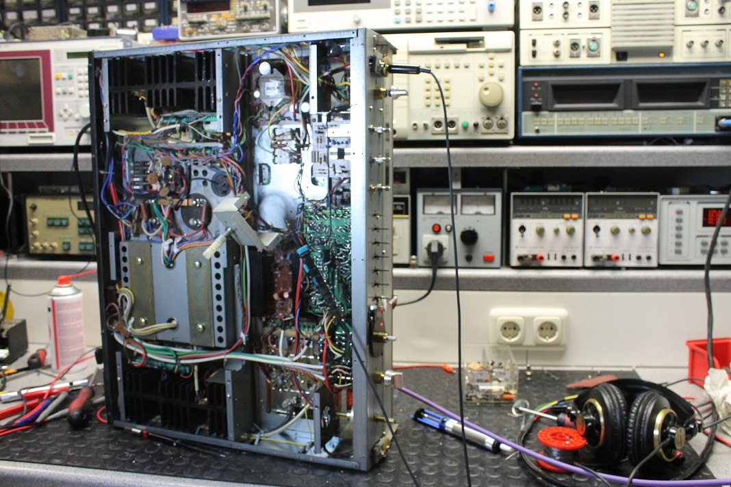

Nachdem  das Gerät dank Lappen und Staubsauger intern halbwegs sauber war, habe ich mir den Zustand der beiden 22 MF Elkos angeschaut. Die sind bei diesen Geräten -und dem Alter von gut 40 jahren- in vielen Fällen nicht mehr "wie neu". So auch in diesem Fall, wobei immerhin noch 15,5 mF bei gutem ESR vorhanden sind. Das ist absolut "OK" und ist selbst unter Volllast kein Grund für irgendwelche "Klangverluste" . Da ist immer noch sehr viel "Wuppdizität" drin, die man nicht mit dem Schraubendreher entladen sollte ;Wink3
[Bild: fi1.jpg]
Es handelt sich hier nicht um eine Generalüberholung, oder Restaurierung, da das wohl die wenigsten Leute für so einen alten Kahn bezahlen möchten. Das Gerät soll lediglich wieder fehlerarm ;Wink3 funktionieren.
Das Teil ist bereits ziemlich groß und lässt sich nur mit Mühe "handhaben"....Also drehen und umlegen.
