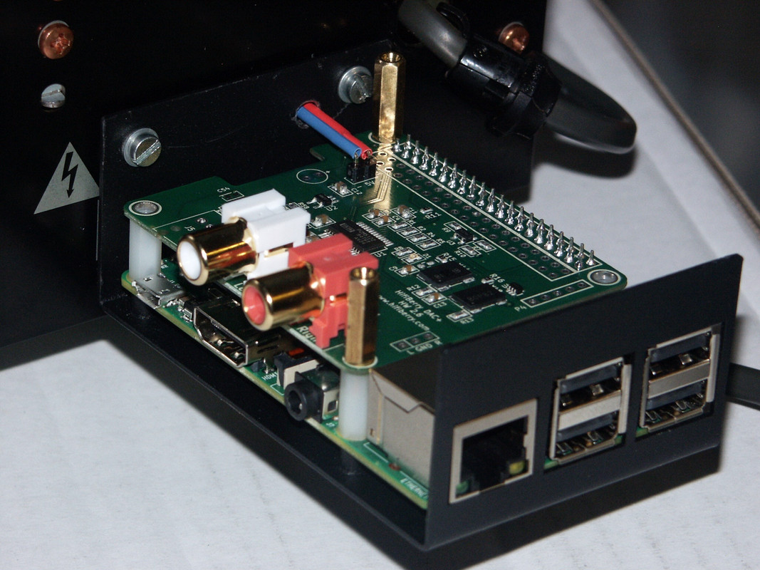

Zuerst wollte ich alle benötigten Teile in den F93 einbauen >>> leider gab das die Platzsituation aber nicht ohne erheblichen Aufwand her. Habe mich dann für eine zweiteiliges Metallgehäuse in schwarz entschiedenen, welches rückseitig angebaut wurde. Für diese Möglichkeit hatte sich PIONEER bereits beim PD91 und PD93 entschieden, wo die Netztransformatoren rückseitig außerhalb des Gehäuses platziert wurden.
Hier mal ein paar Photos zur Nachrüstung:
>>> Raspberry im angeflanschten Gehäuse
[Bild: PICT0014.jpg]
>>> mit aufgesezter HIFI-Berry DAC+ und Spannungsversorgung-Kabel(5VDC)

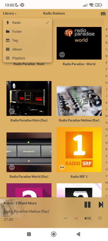

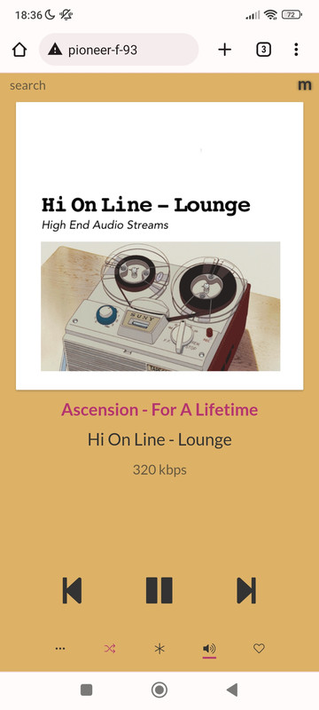

kleine Aktualisierung zum PIONEER F-93:
Es läuft jetzt ein moOde-Image auf dem RasPi und die
Bedienung erfolgt weiterhin via SM:
[Bild: Screenshot-2023-01-02-18-26-39-730-com-miui-home.jpg]
Die Bedienoberfläche z.B. des laufenden Radio-Programmes schaut dann so:
[Bild: Screenshot-2023-01-02-18-36-30-726-com-a...chrome.jpg]
Der ebenfalls vorhandene PIONEER F-91 wird weiterhin das kostenfrei VOLUMIO-Image behalten.

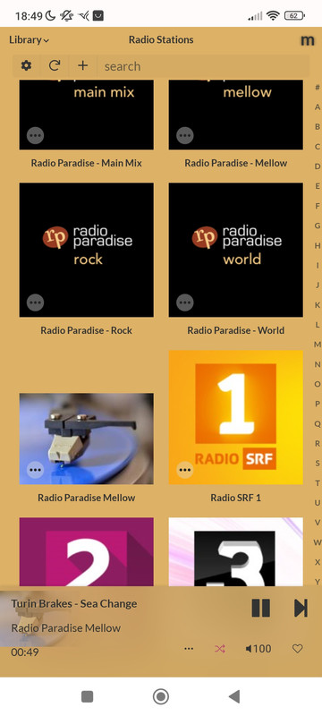

So: Der erste PARADISE-Kanal in FLAC+Metadaten
ist in der Senderliste zu finden ...
[Bild: Screenshot-2023-01-03-18-49-47-186-com-a...chrome.jpg]
... und ein eigene Sender-Kachel hat's auch. OK, das Bildformat war halt nicht quadratisch   " Flenne "

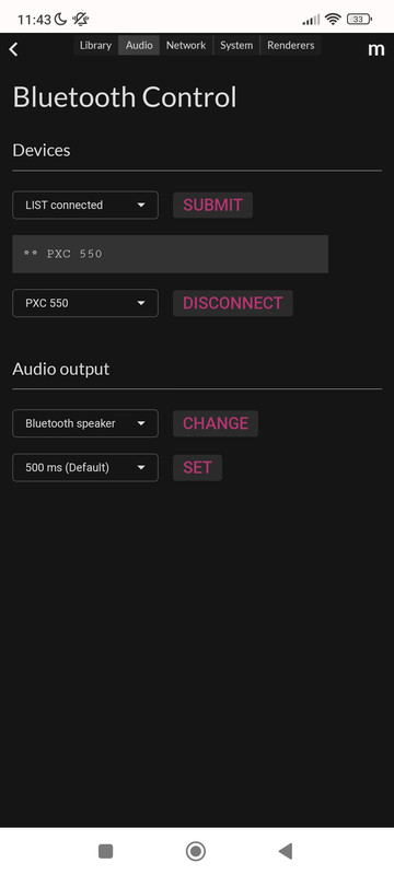

Zusätzlich kann man auch via Bluetooth seine Musik vom z.B. Smartphone über den Player auf der Anlage hören.  Floet ... Floet
