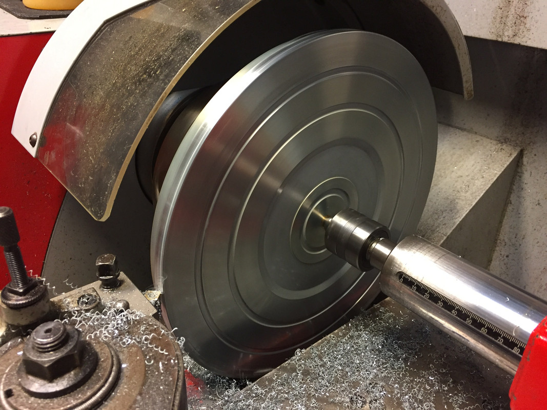

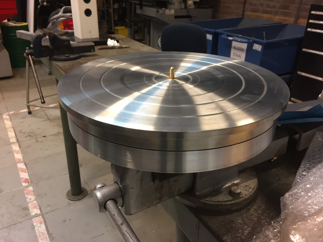

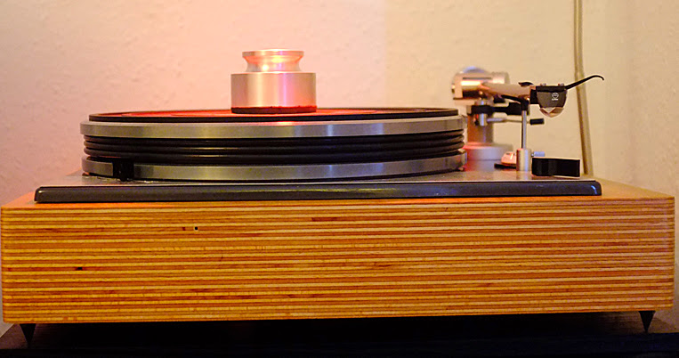

Ich hätte es damals so gemacht...die Ringe hatte ich sogar schon.
[Bild: before.jpg]
Ich beließ es dann jedoch hierbei:
[Bild: lenco.jpg]

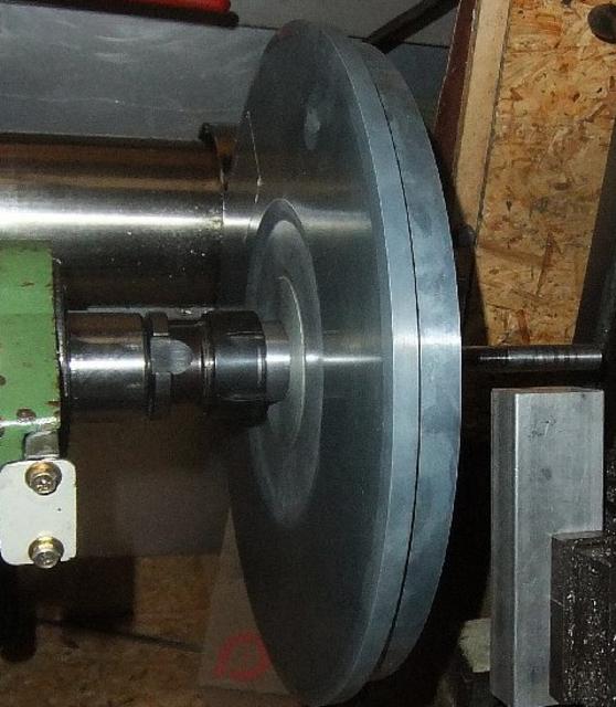

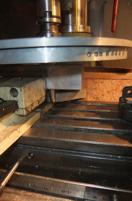

Ich hab jetzt mal eine mehrstufige Achse (der Plattenteller hat eine konische Achsbohrung) gefertigt, mit Gewinde.
Fürs Gewinde hab ich dann eine Art Mutter gefertigt, die den Teller klemmen können soll.
An der Fräse sieht das bisher so aus:
[Bild: DSCF5133.jpg]
[Bild: DSCF5131.jpg]
Zum besseren Verständnis des "Drehbank"-Prinzipes, welches ich hier anwenden möchte, noch mal aus dieser Sicht:
[Bild: DSCF5131quer.jpg]
Momentan würde mir der freiischwebende Teller einfach wegpendeln.
Der Aluklotz im Schraubsock soll ein Gegenlager für die verlängerte Achse unterm Teller werden, welches ich dann irgendwie exakt in Achsmitte unter dem Teller und auf dem Frästisch festspannen muß.
Wenn das fertig ist, kann ich schon per Druck mit den Fingern bestimmen, ob die Konstruktion gut, aber zu schwach sein wird.
Der Knackpunkt ist ja hier die dünne Achse ( 7,9mm!), welche ich versuche mit der Klemmutter unter, und einem Gegenstück oben auf dem Teller zu stabilisieren.
Meine stille Hoffnung ist die schwere Masse, welche in oszillierender Bewegung und bei gaanz zarter Spanabnahme am Teller dem gewaltigen Schnittdruck, welcher auch dickere Teile wegdrücken würde, erträglich werden läßt.
Anderenfalls sieht man das an der miserablen Oberfläche, und ganz ungefährlich ist das hier auch nicht.

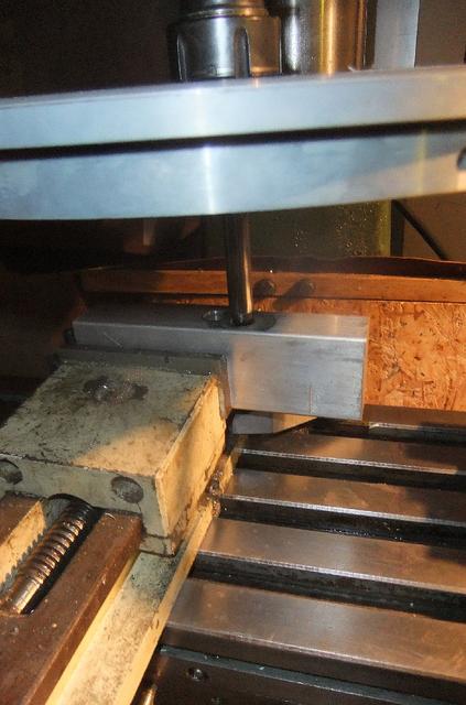

Die Achse mit  Konterklemmung des Tellers,  untenrum in einem höhenvariablen Gleitlager geführt, ist mir  stabil genug.
Somit kann ich jetzt prinzipiell den Plattenteller über die Pinole/Spindel  der Fräse höhenverstellen, und den in einem Schraubstock eingespannten Drehmeißel am Teller angreifen lassen.
Einziges  Problem bisher:
die Konterklemmung des Plattentellers ist zu schwach.
Da der Plattenteller unterseitig nur eine kleine Auflageläche für die Kontermutter bietet, müsste ich mir was einfallen lassen, um die Mutter gegen ein Lockern zu sichern - Ideen hab ich im Hinterkopf.
Auf jeden Fall baue ich eine fettere Mutter, die noch besser greifen wird, und verlängere das Gewinde auf der Achse.
Der Mutter werde ich wohl noch einen konischen Zentrierbund für die untere Tellerbohrung  andrehen.
Lediglich 2 Zehntel Seitenschlag am Umfang gemessen fand ich echt klasse, damit kann man schon arbeiten, das kriegt man noch hingeklopft.

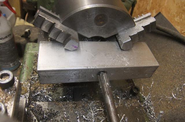

Lagerbock gebohrt, dann Aufreiben:
[Bild: 1.jpg]
[Bild: 2.jpg]
Nachreiben mit  Handreibahle an der Maschine :
[Bild: 3.jpg]
Lagerbock einsatzbereit im Schraubstock; Frässpindel unten, Achse im Lager abgesenkt:
[Bild: 4.jpg]
ganz hochgefahren; der verfügbare Arbeitsbereich des Lagers reicht für 2 übereinanderliegende Plattenteller:
[Bild: 5.jpg]

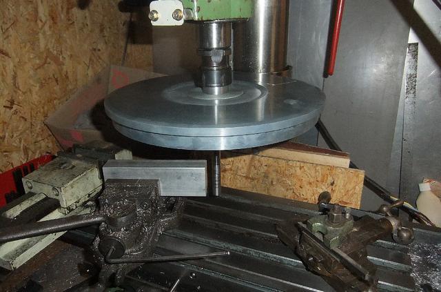

Kreuztisch und Drehmeißel zum Abdrehen des Wulstes:
[Bild: 6.jpg]

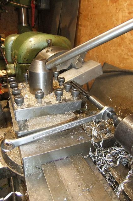

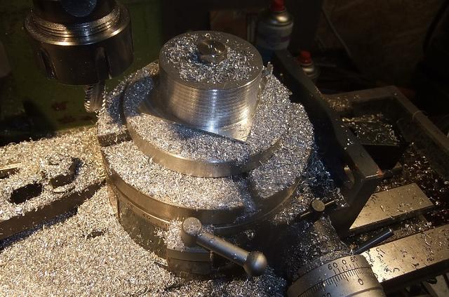

Ich hab den Kreuztisch der Uhrmacherdrehbank auseinandergebaut, 2 Hülsen gebohrt und mit Gewinden bestückt, und den Oberschlitten des Kreuztisches mit Hilfe der Hülsen in den Schraubstock gespannt bekommen.
Muß noch versteift werden, damit der Drehmeißel nicht wabbeln kann, aber neugierig war ich dann doch, wie weit ich mit Wabbelhülse und Schlabberachse bisher komme.
Siehe da, der erste Span ist genommen, das riecht doch schon mal nach Machbarkeit.
Für den noch ziemlich wabbeligen Aufbau - Zerspanung setzt Steifigkeit vorraus - ist mir die Oberfläche schon mal ganz gut; da steckt ja auch noch Potenzial drin.
Gesamtaufbau, Bohrfräse Rong Fu, Gewicht 300Kg, Tischlänge 70cm - meine Kleine:
[Bild: DSCF5147.jpg]
Etwas herber Winkel, die hintere Hülse am Schlitten  ist mir zu kurzgeraten :
[Bild: DSCF5151.jpg]
Vom Pulverspan über eine Art Fließspan bis zu ellenlangem, glasfaserähnlichen Zeuch - aus welchem Material  ist der Teller, hat wer einen Tip für mich?
[Bild: DSCF5152.jpg]

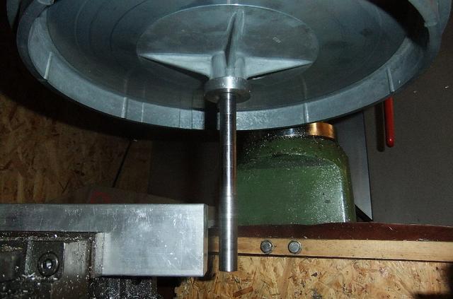

Ein Erklärungsversuch:
[Bild: DSCF5147a.jpg]
Der überstehende Wulst  (B) oben am Plattenteller soll weg, damit der Teller durchgehend zylindrisch glatt wird.
Wenn später zwei Teller übereinandergelegt werden, soll in der mitte beider Teller kein Wulst vorschauen.
Dazu habe ich den Teller, anstatt wie üblich einen Fräser, in die Werkzeugaufnahme der Fräse eingespannt.
Durch den Teller geht eine Achse zum Festhalten des Tellers; die Achse wurde oben in der Fräse, und unten im selbstgebauten Achslager gelagert, sonst würde der Teller beim Anwerfen der Fräse taumeln.
Die Fräse treibt den Teller nun  in die angezeigte Drehrichtung an.
Dabei soll der vorne spitze Drehmeißel (A) in der Bewegung © an den drehenden Teller geführt werden, und den Wulst wegschneiden (Späne abnehmen).
Weil ich den beweglichen Frästisch aber feststehen lassen muß, wegen der Ausrichtung (und des Zweckes) des Lagers, brauche ich eine Möglichkeit, den Meißel bewegen zu können - dazu bediente ich mich an dem Kurbeltisch einer kleinen Drehbank.
Die jetzt mögliche  Bewegung ©also nach links (und wieder zurück), würde aber nur einen kleinen Einstich im Teller in Form der Meißelspitze verursachen.
Um nun die ganze Fläche des Wulstes zu entfernen, muß ich den Drehmeißel zusätzlich mit einer Hoch/Runter-Bewegung des Tellers am Wulst langführen können.
Deswegen der Schiebesitz des Lagers.
Ich bewege also die Spindel der Fräse, und somit den Teller auf und ab, und stelle  den Drehmeißel Richtung Wulst zu.
Dadurch wird der Wulst ganzflächig angegriffen/bearbeitet.

(18.03.2019, 23:58)ESG 796 schrieb: Ich hab den Kreuztisch der Uhrmacherdrehbank auseinandergebaut, 2 Hülsen gebohrt und mit Gewinden bestückt, und den Oberschlitten des Kreuztisches mit Hilfe der Hülsen in den Schraubstock gespannt bekommen.

Nun könnte ich natürlich meine 85Kg Stichelschleifmaschine umficken, auf eine stabile  Plattform schrauben, und den Rundtisch der Fräse auf einem höhenangleichenden Sockel davorpratzen - aber so ein Jahr ist schnell rum, da investieren wir besser mal nen Zehner LOL

Eher noch mit einem rotierenden Fräskopf vom drehenden Teller abraspeln und danach "schöndrehen".
Hab nicht soooo genau geschaut - haste denn eine Möglichkeit, dem Werkzeug (oder notfalls dem Werkstück) einen (feinen) maschinellen Vorschub zu verpassen?
(19.03.2019, 15:03)MaTse schrieb: Krass was wegschleifen und dann auf Maß drehen - hihi Jester
Nicht doch - jede eingebrachte Idee ist eine gute Idee, zeugt von Mitdenken, ist ein Hilfsangebot..
"" Hab nicht soooo genau geschaut - haste denn eine Möglichkeit, dem Werkzeug (oder notfalls dem Werkstück) einen (feinen) maschinellen Vorschub zu verpassen?""
Ja, hab ich in #12 genau erklärt, mit Bild und Zeichnung:
""Ich bewege also die Spindel der Fräse, und somit den Teller auf und ab, und stelle  den Drehmeißel Richtung Wulst zu.""
Liest sich aber leider nur nach "Hand-Zustellung" (per Kurbel)
