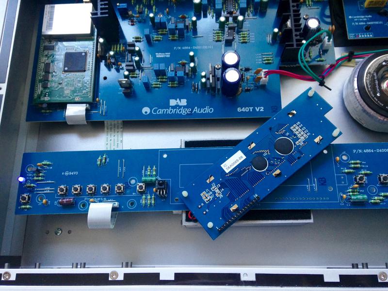

Dann hatte ich auch die Idee "Display hin und wirkt sich auf die Tasten"befehle" aus" und habs ausgelötet.
[Bild: IMG-2333.jpg]
Aufkleber sagt: IC S6A0069-06.  Edit: S6A0069 is a dot matrix LCD driver & controller LSI   also nur eins der Chips auf dem Teil. Und die 2te Alternative zum hd44780.

moin Spok,  Kontaktgummileisten scheinen diese auf Bild 1 und 2 ganz oben zusehenden roten "Streifen" an der "langen" Seite zu sein.
dann werd ich mal das Display weiter auseinander nehmen..
Schade dass sich ohne das LCD Modul nicht wenigstens was an der "Reaktion der Tasten" geändert hat.

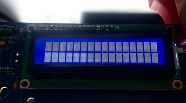

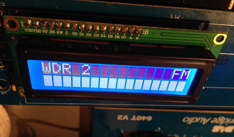

Habe es wieder eingebaut und dann den Metallrahmen des LCDs abgenommen.
[Bild: YQg3tTx.jpg]
und dann konnte ich durch Drücken der oberen "Gummileiste" die Zeichen verstärken, bilde mir sogar ein mal 2 Zahlen gesehen zu haben (kann aber Zufall/ Einbildung gewesen sein, eigentlich waren es nur Klötzchen/ Linien.
Dann zu doll gedrückt und das LCD hat sich mal eben von der Modulplatine gelöst.  Tease
und in seine 2 Teile zerlegt.. eins die Hintergrundbeleuchtung mit den K(athode) und A(node) Anschlüssen.

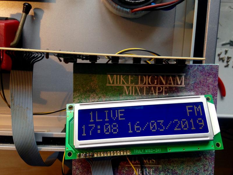

was hätteste denn für ein Modul?  min. 2€ sind ja schon Portoaufwand,
würde sonst mal 4€ in sowas investieren: https://www.ebay.de/itm/1602-16x2-LCD-Di...2747393320

Moin, Michael hast du was gefunden?
habe dann doch mal das 4€ Teil aus der Bucht besorgt.
Pinbelegung scheint grundsätzlich zu passen,Pin 1 = Masse, Pin16 Kathode der Beleuchtung. Eingelötet, eingeschaltet:
[Bild: IMG-2367.jpg]
das leuchtet doch schon schön, 2 Sekunden später im Standby:
[Bild: IMG-2370.jpg]

ok, Display ist eigentlich zu klein, aber ......  und die Schrift steht auf dem Kopf.  Jester Stiftleiste ist leider auf der falschen Platinenseite..
Aber nu is klar, das alte Display is Schrott und zieht den Rest auch "down".
so, sieht so aus, als wenn alles funktioniert, hier über "info" auf RDS Text umgeschaltet.
[Bild: IMG-2374.jpg]
Sender speichert er auch, lässt sich auch auf DAB umschalten, da reicht die ANtenne aber wohl nicht aus. Grin
