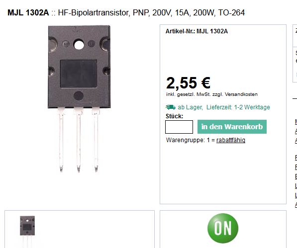

Nö, die Transistoren von Schuro sind wirklich originale Toshibas. Wenn die übrige Endstufe in Ordnung ist, wird da nix passieren. Kaffee   Bei den von Reichelt verkauften A1302 und C3281 der Marke ISC wäre ich da nicht so sicher! Lol1
....Bei den von Reichelt verkauften A1302 und C3281 der Marke ISC wäre ich da nicht so sicher! Lol1
Denker
[Bild: MJL1302A.jpg]
Das sind keine ISC, sondern ON-Semiconductor - die kenne ich nicht. Hast Du die schon ausprobiert?
Ich meinte die hier: click
MICH würde an der Stelle mal interessieren, ob jemand die Toshiba, ISC und ON und vielleicht noch von anderen Herstellern den gleichen Transistortyp eingekauft hat und diese gegeneinander messen kann um uns zu erhellen, in wie weit die voneinander abweichen.
Anschließendes Knacken um das DIE zu begutachten hätte auch was.
Wenn ich die Wahl zwischen ISC und ON habe wähle ich ON. Für mich.
