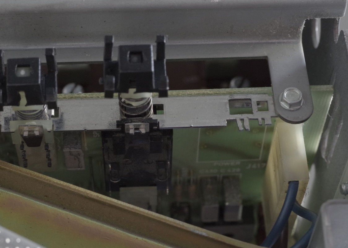

Dann wurde es übel. Die berüchtigten Schalter "Power" und "Speed"  Teufelswerk
Power ging manchmal, Speed war komplett blockiert, und der Capstan lief nicht an. Nach ein paar Bewegungsversuchen des Speed-Schalters, der sich aber nicht über den vollen Weg bewegen ließ, ging dann immerhin Low Speed.
Geht aber trotzdem gar nicht  Flenne
Also ausbauen. Sagt sich so einfach. Erste Überlegung - die Logik-Platine mit den Schaltern ausbauen. Nö, da muss man das halbe Gerät zerlegen. Also zweite Möglichkeit - die untere Platine soweit ausbauen, dass die Lötstellen der Schalter zugänglich werden, und mit der Entlötpistole auslöten.
Hier sind die Schalter schon ausgelötet und die ganze Bank rausgefummelt (oben rechts im Bild war sie) :
[Bild: schalterausbau.jpg]
und so sieht das dann aus:
[Bild: schalterbank.jpg]
Ich habe zuerst den mittleren gemacht, das ist der Speed Schalter. War zu aufregend und nervig um Fotos zu machen...Aber nach Putzen aller Teile und Wiederzusammenbauen (eine Mikrospur Vaseline auf die Gleitfläche) schaltet der wieder einwandfrei  Dance3
Auf dem Bild ist das Federblech des mittleren Schalters nicht richtig fixiert ... komisch. Bin mir ziemlich sicher, dass ich das Bild gemacht habe, bevor ich da dran war.
Der Netzschalter ist ähnlich aufgebaut wie der Speed-Schalter, aber "Ein/Aus" statt "Um" und ohne das Anhängsel.
Zerlegt sieht das so aus:
[Bild: netzschalter-zerlegt.jpg]
geputzt und mit der Lupe betrachtet, kritische Fläche mit dem Skalpell geringfügig bearbeitet, und alles mit viel Geduld wieder zusammengesetzt:
[Bild: netzschalter-zusammen.jpg]
Deckel drauf und in die Bank eingebaut - geht genauso schlecht wie vorher  Denker . Noch eine Runde gedreht. Nun, wenigstens hält er nach ein paar Versuchen stabil auf "An" und springt nicht irgendwann einfach raus wie vorher. Muss ich mit leben und die Maschine über einen Zwischenstecker/ Schaltleiste an- und ausschalten. Ist ja das gängige Verfahren bei der TD20A  LOL
Aber der wichtigste Schalter ist ja gerettet...

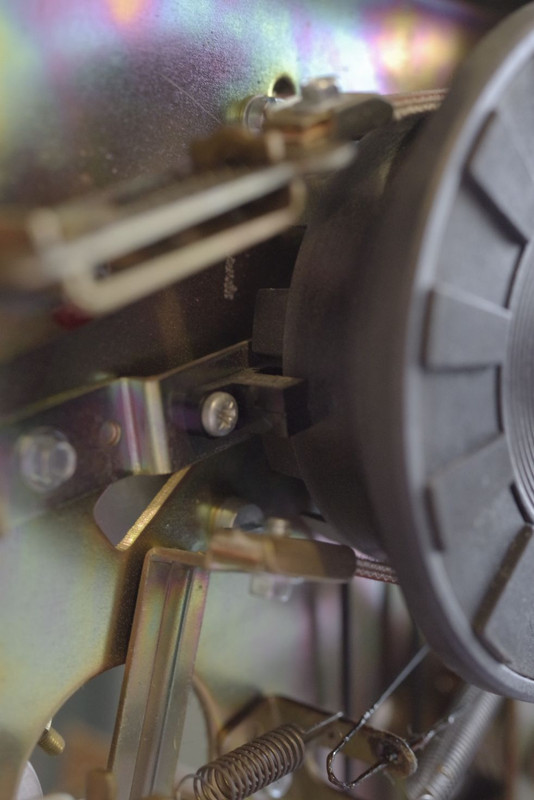

An die Bremsen muss ich aber eh ran, die bremsen recht vorsichtig  Floet

Bremsen eingestellt nach SM, waren recht daneben. Auf der linken Seite habe ich die Bremsbänder noch mit Kolophonium griffiger gemacht, damit ist links und rechts jetzt gleich.
Auf der linken Seite gibt es ja zwei Bremsbänder, eines von  der Servobremse für das Bremsen auf Stop und eines für die Backtension. Die sind natürlich beide einzustellen. Letztere war zudem in der Lagerung wegen verharztem Fett zu schwergängig -> Putzen, neu fetten -> fertig.

Moin aus Kiel,
nicht zu fassen, es ist mir doch tatsächlich ein passender Netzschalter über den Weg gelaufen  Dance3
Dieser hier:
RFT-ETE-DDR 7502. 2A/220 V. Sollte für 110W reichen, auch wenn der originale Schalter für 4A spezifiziert ist.
[Bild: netzschalter-1.jpg]
[Bild: netzschalter-2.jpg]
Gibbet noch mehr davon, nämlich hier:
https://www.ebay.de/itm/Netzschalter-Phi...1438.l2649
Ans Werk!
Maschine frei machen, alten Schalter ausbauen. Das geht, ohne die anderen Schalter anzufassen:
[Bild: netzschalter-3.jpg]
Dann habe ich von dem neuen Schalter die Spiralfeder, die Blattfeder, den Haltepin und das Montageblech abmontiert. Und den Funkenlöscher umgepflanzt.
Und rein damit - dazu musste ich die Pins einen Tick nach vorne biegen.
[Bild: netzschalter-4.jpg]
Hier schon verlötet, die Audioplatine wieder eingeschoben, Kabel gesteckt, Potis verschraubt. Der Haltepin des Schalters ist hier auch schon gesteckt, dann kam die Blattfeder drauf.
[Bild: netzschalter-5.jpg]
Die wird dann durch Auseinanderbiegen der Stifte fixiert, und dann kommt die große Spiralfeder wieder vorne drauf.
[Bild: netzschalter-6test-aus.jpg]
Stellung "Aus"
[Bild: netzschalter-6test-ein.jpg]
Stellung "Ein"
Perfekt!
Dann die Kappenhalter und die Kappen drauf
[Bild: netzschalter-7.jpg]
Und die Frontblenden wieder montieren und die Maschine einpacken.
Fertig!
Jetzt ist die TD20a wieder voll funktionsfähig  Tatice  und darf 'ne Runde NDR Info Nachtclub spielen!

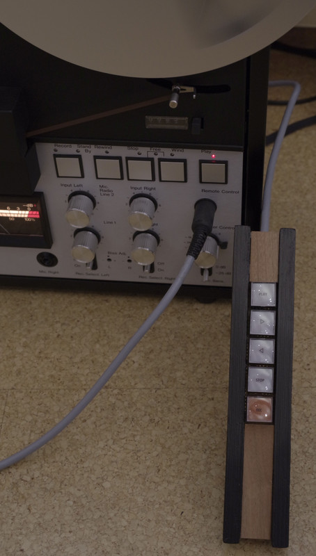

Moin aus Kiel,
was kommt, würde auch in die aktuellen Basteleien passen, aber ich finde, hier ist es besser untergebracht.
Da ich hier noch 2 EAO Taster liegen hatte und auch einen 7-Pol DIN-Stecker, habe ich mal angefangen, für die Tandberg eine Kabelfernbedienung zu basteln.
Im Bedienungshandbuch gibt es dazu Infos:
[Bild: fernbedienungsanschluss-manual.jpg]
Schön, dass hier auch die Steckerbelegung angegeben ist. Deutlich weniger schön ist allerdings, dass die Nummerierung der Pins falsch ist  Dash1  .
Wenn man das so anschließt ("Play-Taster" an den mit "6" bezeichneten Pin im Stecker) und "Play" auf der Fernbedienung drückt, verbindet man nämlich blöderweise die +11V - 15V mit Masse  Oldie  Dann fliegt die Sicherung auf dem Rectifier Board  Flenne .
Richtig ist die Nummerierung nämlich so:
[Bild: richtige-nummerierung.jpg]
Bild von hier  geliehen.
Auf der Tandberg Grafik sind die Nummern 6 und 7 vertauscht, die Positionen stimmen zwar, aber trotzdem doof.
Also 7= Play (grün) , 5= Wind (blau) und Masse (braun) gehören dann am Stecker so angeschlossen:
[Bild: anschlussstecker-fernbedienung.jpg]
Und so geht das dann auch  Thumbsup
[Bild: fernbedienung-test.jpg]
Kann ich dann gleich noch mal eine Runde Taster besorgen  Dance3 für REW, REC, und STOP und ein Gehäuse bauen. Wird natürlich schwarz  Thumbsup

so, die Taster sind heute gekommen und der Rohbau ist fertig geworden!
Funktioniert wie gewünscht  Dance3

ja, die Taster sind ähnlich groß wie die der Tandberg, aber das Design ist natürlich anders. Sieht bei mir jetzt so aus:
[Bild: fb-fertig.jpg]
na ja, so gesehen - passt doch ziemlich gut  Thumbsup

edit: habe noch ein bisschen am Design gefeilt, äh, gesägt:
[Bild: fb-fertig-verk-rzt.jpg]
Bin noch am Überlegen, ob ich die jetzt furnierte Einlage in Alu machen soll  Denker
