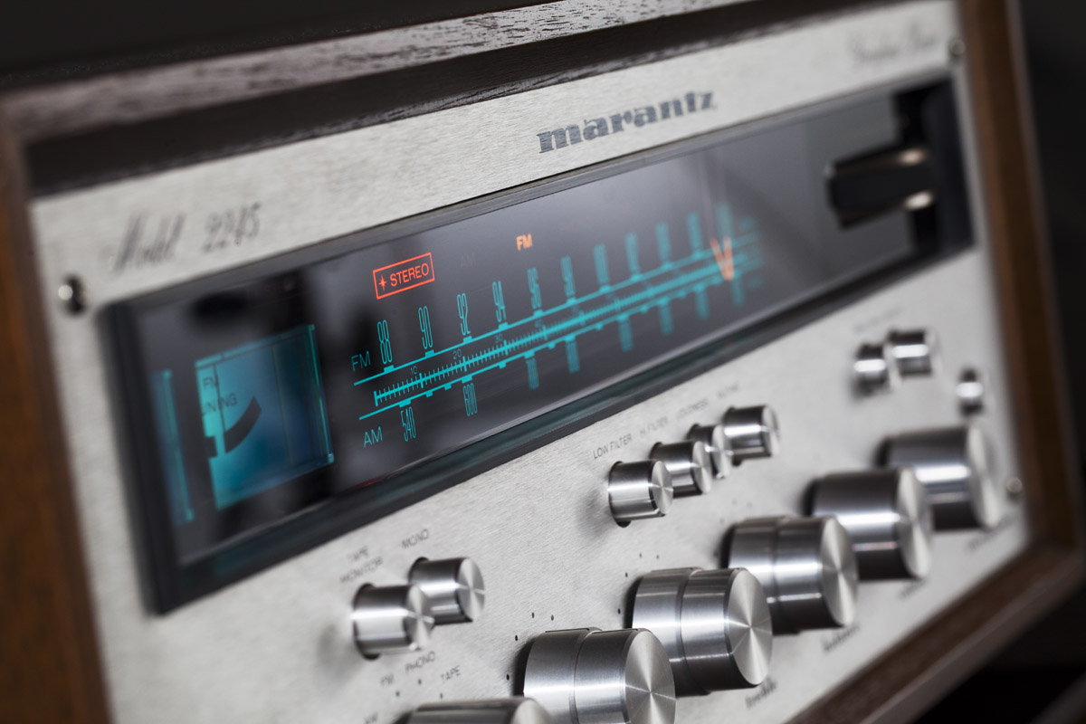

N'abend, manche Fotos kann man nur nachts machen. Gähn...
Ergebnis des Refresh-Aktion:
Detailaufnahmen folgen demnächst...
So. Ab ins Bett. Gut's Nächtle!
Jens
PS.: Und? Welcher Sender ist eingestellt?
Übrigens: Permanente Provokation ist ein Zeichen der Unzufriedenheit mit der eigenen Bedeutungslosigkeit...

Hier noch 3 weitere Impressionen der Nightshot-Session.
Die Spiegelung im Display ist zu unruhig. War nur ein Testschuss. Aber man sieht: die Kiste ist blitzeblank, die Displayscheibe ist fast perfekt.
Hier erkennt man ganz gut, wie schön die Holzoberfläche geworden ist. Seidenmatter Glanz, Farbtiefe auch im dunklen Holz, Holzstruktur nicht zugesuppt.
Die harte weiße Kantenspiegelung entsteht durch den Gegenlicht-Blitz.
Ich hoffe, es fällt jemandem auf, dass ich sogar Gyro-Radkante und Frontblenden-Schrauben poliert habe.
Ganz nach Foren-Lehrbuch...
Frohes Schaffen!
Jens
