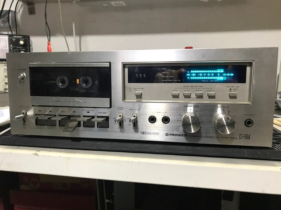

Ich habe hier noch ein Pioneer CT-F650 mit intaktem blauen Display. Das Deck habe ich zwar komplett gewartet incl. neuer Riemen, aber da der äusserliche Zustand eher schlecht ist und kaum an den Mann zubringen ist, darf es auch gern als Ersatzteilspender herhalten.
Gruß André
