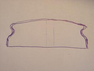

Wenn ich mir ein Plattengewicht wünsche, dann sollte es im Profil ungefähr so aussehen
Dürfte aus Alu sein oder auch Messing, obgleich ich letzteres für arg schwer halte...mir würden glaub ich so 250g -300g reichen, um zu verhindern, das der bösartige Westerwaldwind meine schönen Platten vom Teller bläst, wenns Fenster offen ist.
Besonders schön fände ich eine nicht durchbohrte Version, also mit Sackloch (>16mm), aber wenn technisch nötig mit Zentrierbohrung/Senkung auf der Oberseite.
Mir würde auch ein "Rohling" reichen, dh polieren und ggf Lackieren könnte ich bei Bedarf auch selbst.
Entscheiden wäre mir die eher "weibliche" Haptik und Optik, also nicht dieses kantige, eher technische Profil.....

Also geht das was ich da aufgekritzelt hab, dass freut mich ja richtig
Ne Frage zum Achsloch, gemessen hab ich das mit ner digitalen Schiebelehre 7,15mm ob die aber so genau ist weiss ich nicht denn das soll ja nachher auch draufpassen und nicht mit´m Hammer draufgehauen werden
Es müßte also sicherlich n 10tel oder so größer gemacht werden damit´s raufflutsch aber dann auch nicht wackelt.
Von meiner Seite kannst Du das dann für mich anfertigen

(10.12.2018, 11:56)Frunobulax schrieb: Wenn ich mir ein Plattengewicht wünsche, dann sollte es im Profil ungefähr so aussehen
![[Bild: P1010190.jpg]](https://i.postimg.cc/sg56ydcJ/P1010190.jpg)
Machen wir.
"Oben "zu" wäre bei Gewichten zumindest für mich eine angestrebte Mindestanforderung, ausgehend vom gut 20mm hohen Rohling.
Details später, wenns soweit ist.
Heute wollte ich zunächst mal deutlich machen, dass sowas grundsätzlich teurer wird als ein Forenpuck.
Ich denke, es ließe sich ein Basispreis für schlichte Versionen ermitteln, die dann nach Gusto, und gegen Aufpreis, erweitert werden könnten.
Für die flutschige, aber nicht wackelnde Achsbohrung werd ich eigens noch einen Bohrer oder ne Reibahle anschaffen müssen, dann passt das perfekt..
