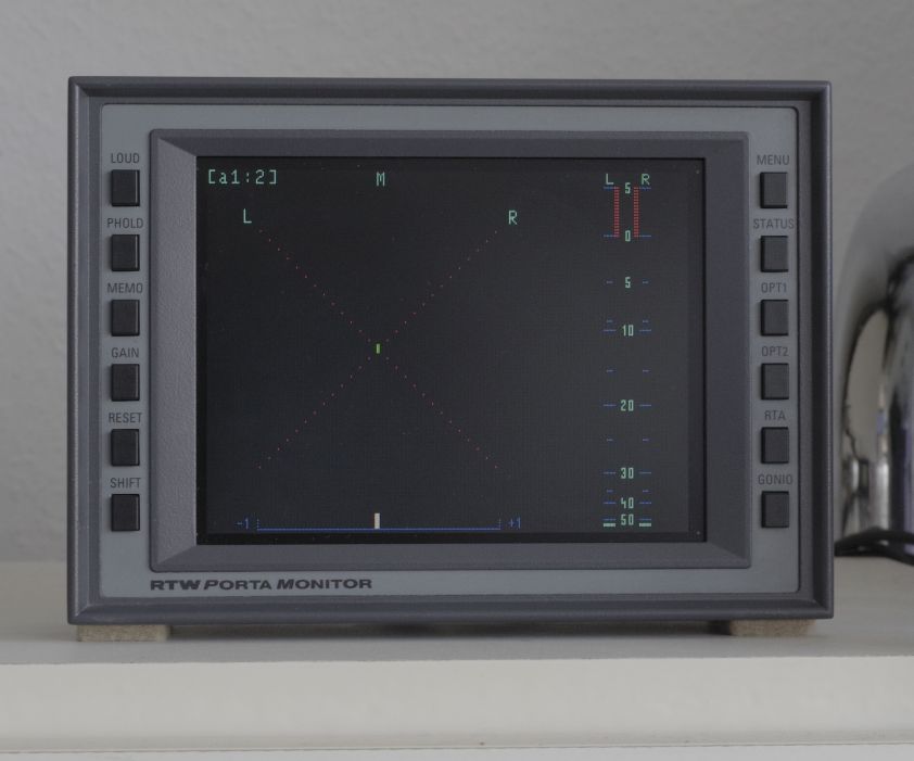

Und so sieht es nun aus:
Nummer 1
[Bild: nummer-1.jpg]
Nummer 2, mein Favorit Dance3
[Bild: nummer-2.jpg]
Nummer 3 mit Streifen und einem oberflächlichen Kratzer:
[Bild: nummer-3.jpg]
und Nummer 4 bleibt tot, weil er ein ganz anderes Innenleben hat.
[Bild: nummer-4.jpg]
Soviele brauche ich natürlich nicht - Nummer 2 wird bei mir bleiben, aber Nummer 1 und 3 würde ich im Forum weitergeben und die Nummer 4 wieder in die Bucht werfen.

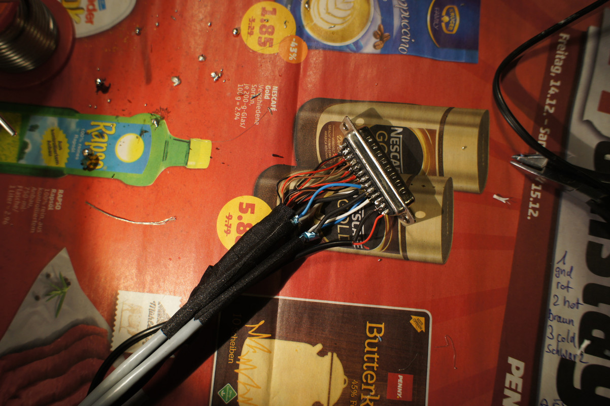

Nach einer üblen Lötarie, in der ich ein D-Sub auf XLR Kabel komplett umkonfektionieren musste, weil von der Belegung her absolut nichts gepasst hat, hat das gute Stück seinen Platz gefunden Lol1
Mal ein paar Bilder von dem "Umgestricke":
[Bild: DSC06971.jpg]
Die XLR Ausgangsbuchsen konnten alle ab, sind ja keine Ausgänge vorhanden am Porta.
Dafür 2x Digi (AES) IN. Dafür ist das graue Kabel (Vielen Dank "proso") Smile
[Bild: DSC06972.jpg]
[Bild: DSC06974.jpg]
[Bild: DSC06977.jpg]
Kabel feddich....
2x Digi In und 4Ch Analog In, Stromversorgung habe ich auch erst mal über den D-Sub gemacht. Sollte ich noch einen passenden Stecker für die originale Buchse finden, wird das noch geändert. Deswegen habe ich eine extra Buchse zur Stromversorgung genommen (liegt auf dem Butterkäse Lol1 ) . So konnte der originale Stecker vom zugekauften Netzteil dranbleiben.

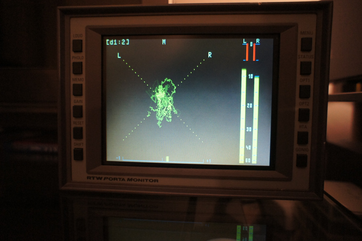

Hier ist ebenfalls kurz mal was angeschlossen worden.
[Bild: IMG-7948-Snapseed.jpg]
Danke havox und an gasmann & proso fürs Mitbringen !

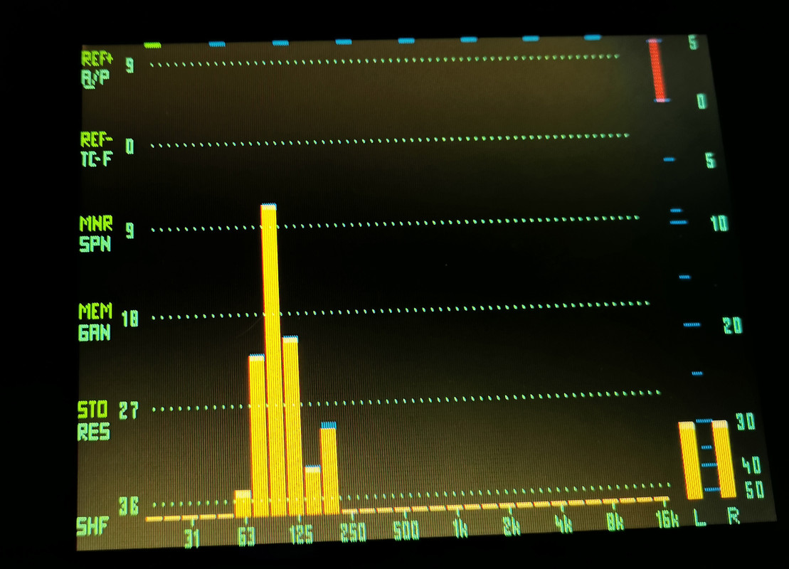

auch ein Probelauf nach Wiederbelebung
Gruß Ulf Hi
