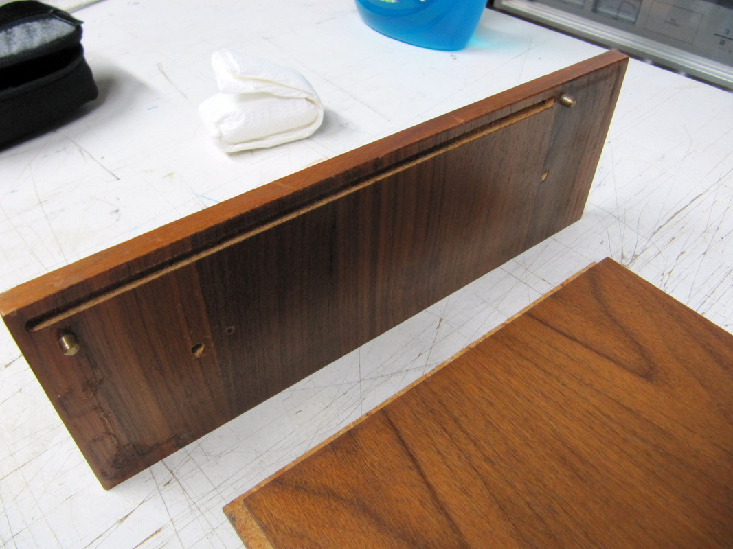

Da mein erster Tandberg habe ich noch nie so ein geniales Gehäuse gesehen. Wenn doch mal alle so wären. Das die drei Teile einfach nur gesteckt werden mit den Metaldübeln als Führung einfach genial.
Vor allem wird das furnieren dadurch pippieinfach. Sonst tu ich mich immer etwas schwer mit den meist 2-3mm hochstehenden Seitenteilen. Einfach nur cool.
