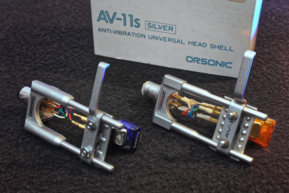

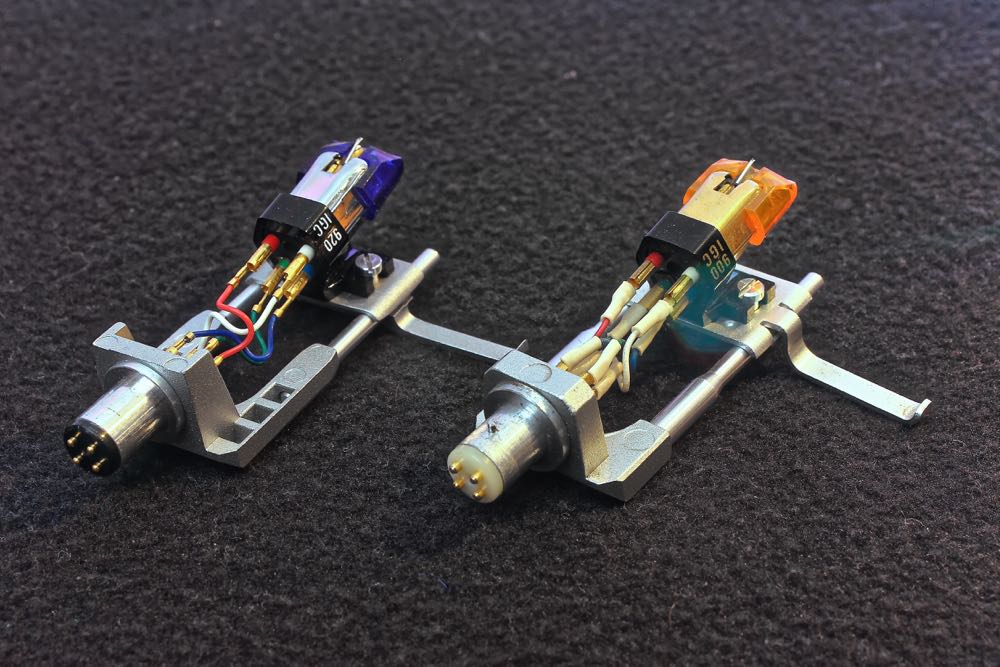

Der Vollständigkeit halber könnte man noch erwähnen, dass es auch ein AV-11 gibt. Hier ebenfalls im Vergleich zum AV-1.
[Bild: IMG-7293-open-With.jpg]
[Bild: IMG-7296-open-With.jpg]
[Bild: IMG-7299-open-With.jpg]
  • winix, expingo, hadieho, Lynnot, dedefr, Frunobulax
Hmm, interessant ... ist da ein Unterschied zum AV-1, oder ist das einfach das Nachfolgemodell?
Ich glaube, es ist vielleicht noch ein Gramm oder so leichter und außerdem ist der untere Gewinde-Zentrierstift eingespart.

Ach ja, hab das 11er auch mal probiert: Korrekt, keine Achsjustierung und leichter ... aber noch immer einstellbarer Überhang!
