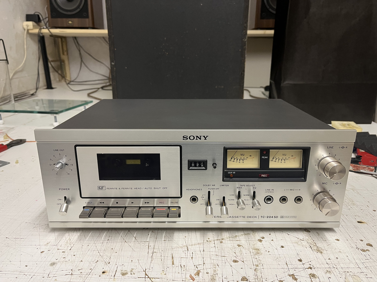

Ich habe ja das gleiche Deck dankenswerter Weise von User Apache geschenkt bekommen und es ist tatsächlich am 24. Dezember hier angekommen !

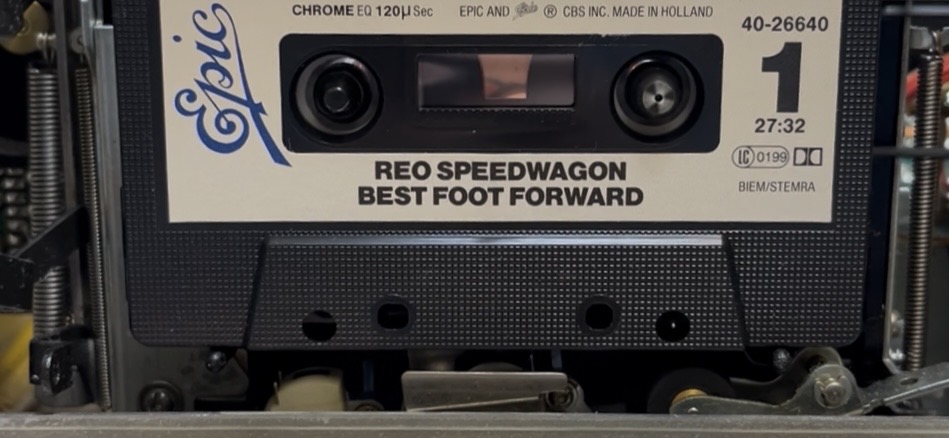

Ich habe jetzt erst mal ein paar Universal-Riemen verwendet um zu schauen, ob das Deck grundsätzlich läuft. Das klappte schonmal recht zügig. Der Klang war aber trotz 2x reinigen des Tonkopfes dumpf.
Erst als ich den Klappmechanismus vollständig entfernt und den Tonkopf besser prüfen konnte, fielen hier winzige Partikel auf, die eher fühl- als sichtbar waren. Also habe ich den Tonkopf mit Politur bearbeitet und höre da : die REO Speedwagon Testkassette klingt nun gewohnt frisch  Dance3

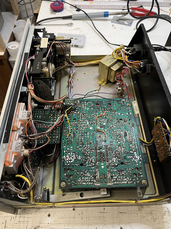

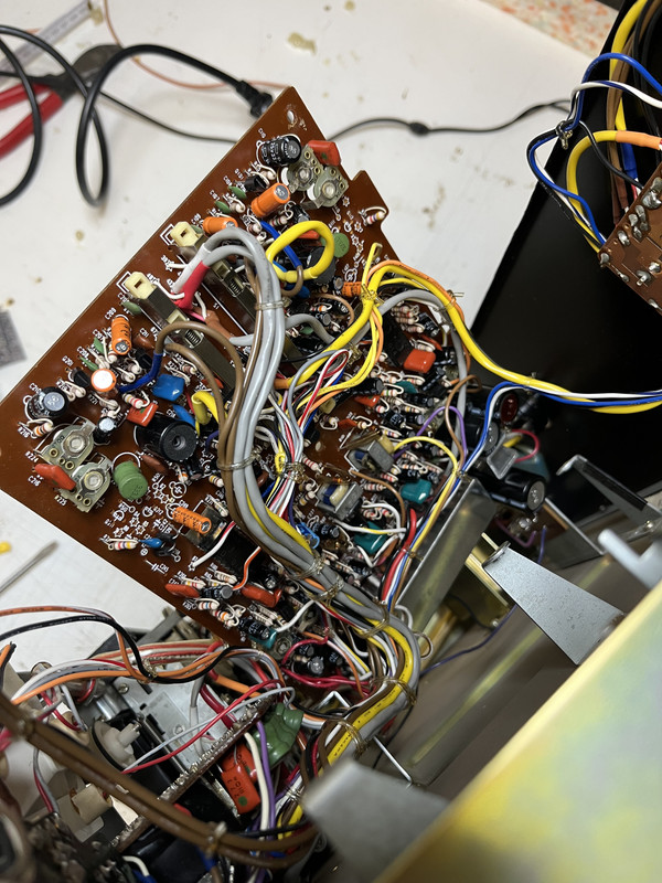

Der A/Schiebeschalter sitzt gut versteckt unter der Platine bzw. die Platine ist eben kopfüber eingebaut.

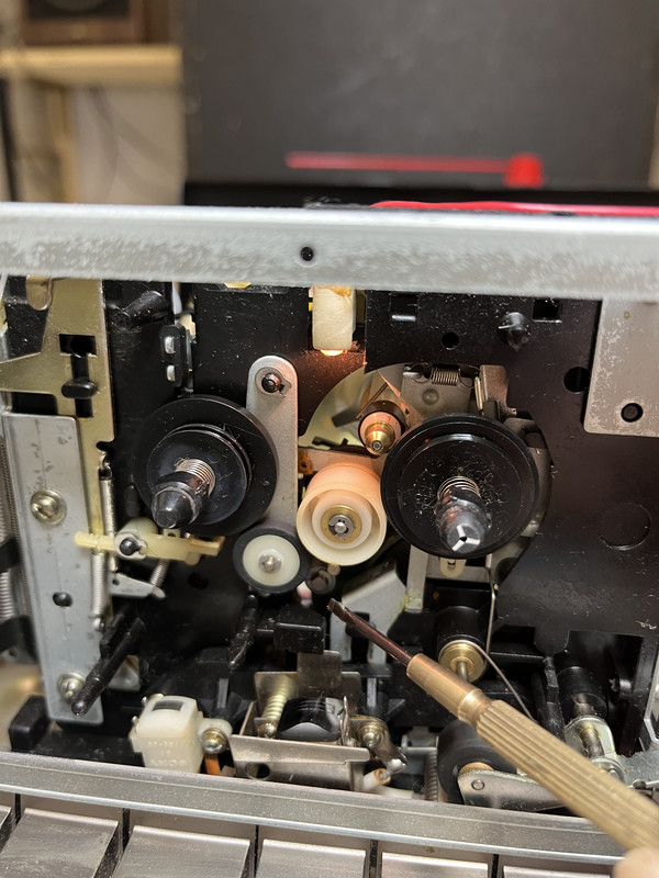

Jetzt gilt es noch das oben von Scope beschriebene Problem bzgl Vor-und Rückspulen zu lösen.

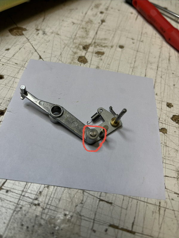

Heute nochmal am Sony Deck gefummelt.

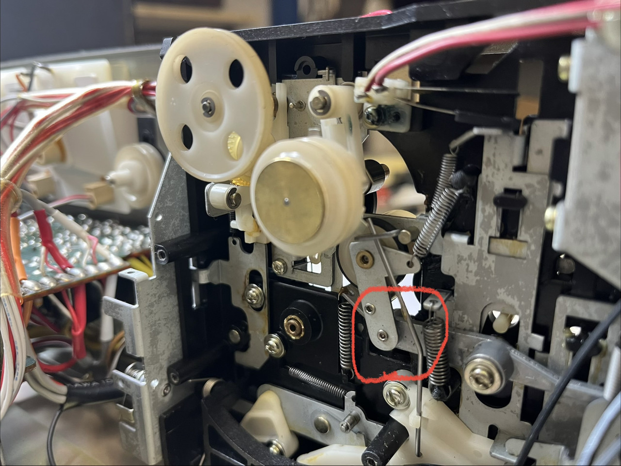

Es liegt in der Tat genau an dem von Scope beschriebenen Bauteil.
Das rot eingekreiste Gelenk ist der Übeltäter
[Bild: IMG-5370.jpg]
Man merkt erst, wie fest das Gelenk ist, wenn man es ausgebaut hat.
Der Hebel ließ sich auch bei eingebautem Laufwerk demontieren.
[Bild: IMG-5372.jpg]
Jetzt spult das Deck wieder einwandfrei vor und zurück
[Bild: IMG-5375.jpg]

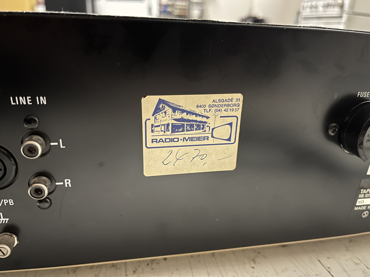

Interessanter Aufkleber auf der Rückseite übrigens.
Das Deck wurde wohl seinerzeit in Dänemark gekauft.
Hat wohl umgerechnet 645 DM gekostet.
