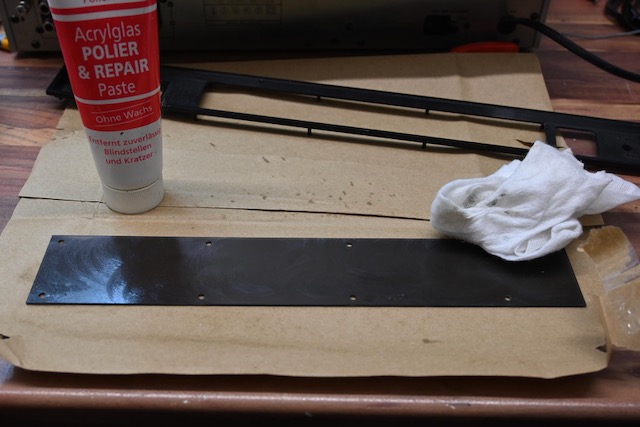

So wie angekündigt geht es hier weiter. Habe nun nach langem suchen endlich die benötigten Teile (teuer) erstehen können. Übrigens vom selben Verkäufer wie das ursprüngliche Gerät. Ein Schelm wer böses dabei denkt.
Leider sind die Kunststoffteile nicht perfekt, aber gut zu benutzen.
Demontage:
Reinigen und polieren
und darauf soll es montiert werden. Eine NOS Front.  nix Nachbau.
Dann ist er fast perfekt. Es fehlen nur noch 2 kleine Teile. Später mehr dazu.

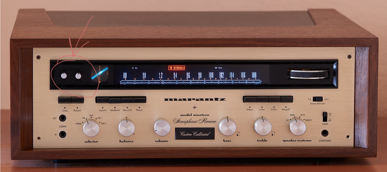

Ich weiß nicht, wie das original ist, aber ich würde (wenn die Möglichkeit da ist) die Scoperöhre um 45° nach links drehen. So dass ein Monosignal eine senkrechte Linie ergibt. Erinnert mich an die alten Goniometer, mit denen ich gelegentlich arbeiten durfte und erschiene mir logischer. Aber das ist meine persönliche Sicht.
Ansonsten  vor dieser aufwändigen Arbeit. Das Ergebnis kann sich definitiv sehen und ganz bestimmt auch gut hören lassen.

(27.01.2020, 10:47)ESG 796 schrieb: Sind hier jetzt meine Knöppe dran, hat das Eloxieren geklappt? Ja hier. Berichtete hier im Thread. Gute Arbeit! fallen nicht unangenehm auf
(27.01.2020, 11:36)rafena schrieb: Ich weiß nicht, wie das original ist, aber ich würde (wenn die Möglichkeit da ist) die Scoperöhre um 45° nach links drehen. So dass ein Monosignal eine senkrechte Linie ergibt. Erinnert mich an die alten Goniometer, mit denen ich gelegentlich arbeiten durfte und erschiene mir logischer. Aber das ist meine persönliche Sicht. Ja, die Röhre könnte man senkrecht stellen. Aber dann wäre es nicht mehr Original. Saul Marantz hat das so gewollt.
Linker Kanal ausgesteuert, senkrechter Strich. Rechter Kanal ausgesteuert, waagerechter Strich. Beide Kanäle mit Summensignal ausgesteuert, Strich in 45°-Lage.Sind die Kanäle unterschiedlich ausgesteuert, je größer die Kanaltrennung ist, desto weiter öffnet sich die Lisaajousfigur.

Aus audiotechnischer Anwendungs-Sicht gebe ich Rafena Recht: Mono sollte senktrechter Strich sein, L= Neigung nach links, R= Neigung nach rechts. Das unterstützt auch die Beschriftung mit der srnkrechten Linie in der Mitte des Röhrenfensters. Nur wenn die Röhre unbedingt als "echtes" Oszilloskop verstanden werden will, dann wäre die X/Y-Anordnung korrekt... (aber weniger intuitiv zu betrachten)
