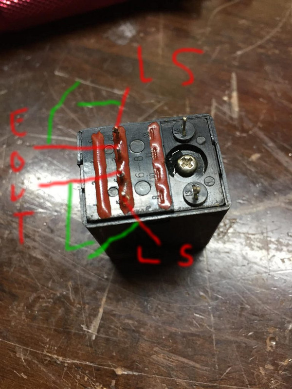

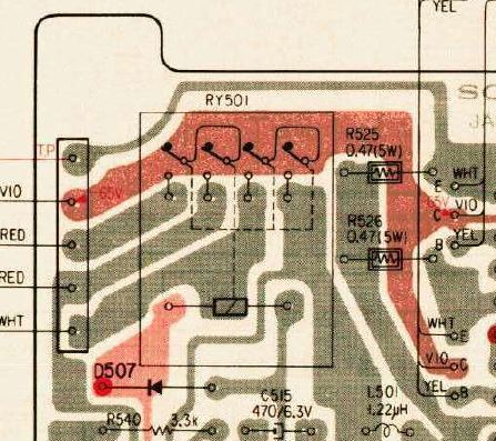

(31.12.2018, 09:47)Der Karsten schrieb: Sehe ich das richtig, dass das Relais vier Wechster hat bei dem bei Wechsler 1 und 2 sowie bei 3 und 4 die Wurzeln gebrückt sind und man an 5 und 6 sowie bei 7 und 8 jeweils einen Schließer hat die wenn man es genau betrachtet aus zwei in Reihe geschaltete Schließer bestehen. Das würde dann aber auf die Verfügbarkeit gehen, denn doppelte Kontakte doppelte Fehlerhäufigkeit. Aber vielleicht geht es ja hier um Sicherheit, dass beim festbrennen eines Kontaktes der zweite immer noch sicher öffnet. Wenn die Größe passt sollte das eventuell gehen.
Gerhard

geht auch nicht Sascha, ich hab das doch oben aufgezeichnet, geschaltet wird da nur jeweils ein Kontakt für rechts und einer für links von E Out ( Endstufenausgang ) nach LS ( Lautsprecherwahlschalter)
Alex, wenn die Relaiskontakte nicht total verbrannt sind lässt sich das wieder reparieren, dazu müßten die Kontakte sauber gemacht und anschliessend vergoldet werden, dann funzt das auch wieder. Edit: die Relais sind im V5 6 und 7 verbaut, haben alle die selbe Teilenr. 1-515-302-00

Ich kann bestätigen, laut den SMs sind beim STR-V5, STR-V6 und STR-V7 die Relais identisch. Macht auch Sinn, weil Lautsprecherpaare und Gruppen gleich sind.

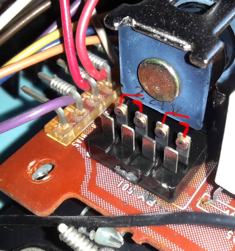

![]() ![]() saubermachen hat nicht den gewünschten Erfolg gebracht habe eins von Conrad genommen, dieses verkabelt dann von dem neuen Relais noch zwei Kontaktpaare parallel geschalten, das sollte so schnell keine Probleme mehr machen ein Originales ist natürlich Formschöner
Gruß Ulf

Ja, wir haben hier schon häufig die Relais in STR-V5, 6 und 7 erneuert. Wir löten dann immer zwei Brücken oben an die Kontaktzungen - das ist doch kein Hexenwerk und in weniger als zwei Minuten erledigt. Ein Austausch ist hier immer empfehlenswert, da das Signal pro Kanal über zwei Kontakte geführt wird (in Reihe) und diese daher dann anfälliger sind.
Beste Grüße Armin

(31.12.2018, 13:18)ÄArmin777 schrieb: Wir löten dann immer zwei Brücken oben an die Kontaktzungen - das ist doch kein Hexenwerk und in weniger als zwei Minuten erledigt. Ein Austausch ist hier immer empfehlenswert, da das Signal pro Kanal über zwei Kontakte geführt wird (in Reihe) und diese daher dann anfälliger sind. Also genau so wie ich das oben an dem Finder eingezeichnet habe. Dann würde ich dieses nehmen, ist recht günstig.

(31.12.2018, 13:18)Armin777 schrieb: Ja, wir haben hier schon häufig die Relais in STR-V5, 6 und 7 erneuert. Wir löten dann immer zwei Brücken oben an die Kontaktzungen - das ist doch kein Hexenwerk und in weniger als zwei Minuten erledigt. Ein Austausch ist hier immer empfehlenswert, da das Signal pro Kanal über zwei Kontakte geführt wird (in Reihe) und diese daher dann anfälliger sind. Das hattest Du vorhin aber nicht geschrieben Armin. Dazu muß man dann aber das neue Relais aufmachen um es um zu ändern und die 8 Beinchen die zuviel sind abkneifen, dann kann man das nehmen, und auch das aus 2blues Link

Genau - dafür kann man die weissen Drähte verwenden, die da bereits angelötet sind.
