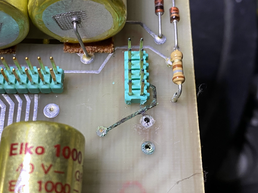

Hat sich schon erledigt. Nachdem ich das Netzteil überholt habe und Korrosion durch den ausgelaufenen Akku beseitigt habe, funktioniert auch das VU-Meter Display wieder.
Leider hat es nun den Heizfaden vom Zählwerk erwischt.
[Bild: IMG-4846.jpg]
[Bild: IMG-4848.jpg]
[Bild: IMG-4849.jpg]
[Bild: IMG-4851.jpg]
[Bild: IMG-4852.jpg]
[Bild: IMG-4854.jpg]
Gruß André
