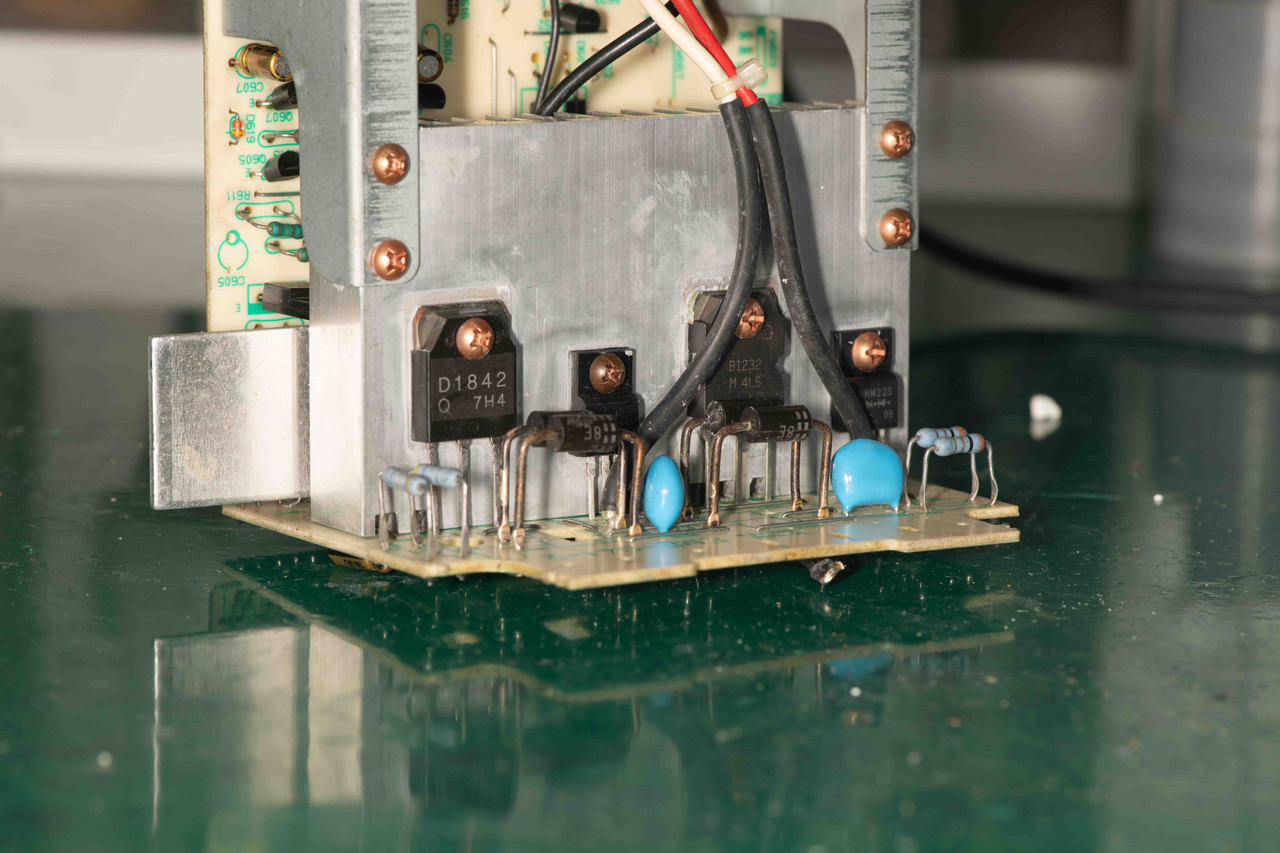

Dann weiter Sichtprüfung..dabei sind mir diese Lötstellen aufgefallen:
![[Bild: wxm7q9Jh.jpg]](http://i.imgur.com/wxm7q9Jh.jpg)
![[Bild: T7pNfOsh.jpg]](http://i.imgur.com/T7pNfOsh.jpg)
Die hatten sich wohl selbst ausgelötet...also nachgelötet.
