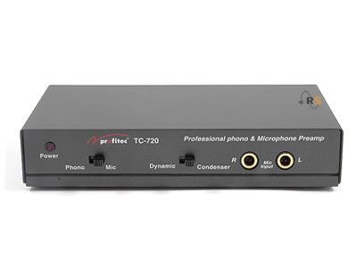

Laut Bedienungsanleitung müsste bei meinem Tandberg TR 2025 der Tape 1 und Tape 2 Ausgang
sowohl als Eingang wie Ausgang zu nutzen sein. Nun habe ich für eine Radioaufnahme meinen Marantz CP 230 Kassettenrekorder
daran angeschlossen (Adapterkabel DIN auf Cinch) bekomme aber bei "Record" partout kein Signal überspielt.
Gibt der Tandberg für den Line-Eingang des Rekorders ein zu schwaches Signal aus oder stehe ich einfach nur auf dem Bedienung-Schlauch...
Herzlichen Dank voraus für jeden Tipp!!
Georg
KOMMANOS ZURÜCK: DENKFEHLER GEFUNDEN:
Natürlich ist das DIN-Cinch Kabel nicht für Wiedergabe und Aufnahme geeignet - mit einer anderen Kabelbelegung sollte das Problem zu lösen sein....
Wäre nicht der erste Adapter, der falsch beschriftet oder falsch beschaltet wäre. Ich hab diesen Dingern vom Discounter noch nie getraut.
Charlie surft nicht! Oldie
Wenn das Prob. trotz funktionierendem In/Out-Adapter noch da ist, sollten zuerst die Steckverbindungen von der Eingangs-/RIIA-Platine (hinten rechts in der Draufsicht) J501 bis J505 zum Preamp. mit den Schaltern kontrolliert werden, danach die Schalter selbst.
[Bild: icon_e_sad.gif]
Hallo Gorm, hallo Ironside,
vielen Dank für eure Tipps, ich glaube aber des Rätsels Lösung gefunden zu haben:
- Aufnahme Tandberg TR 2025  - Marantz CDP 230 Kassettenrekorder (generell DIN-Output auf Cinch-Input)
dürfte nur mit einem so genannten "Aufholverstärker" möglich sein.
Es gab so ein Gerät mal im Radiostore (siehe Foto) aber  das ist wohl nicht mehr erhältlich.
Mal wieder was gelernt...
Besten Dank
Georg
