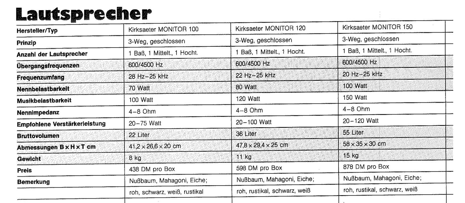

OK soweit kann ich folgen. Jedoch geht es mir ja nicht um einfach Vintage, sondern explizit um diese Kirksaeter Monitor 150 Boxen. Leider ist es verdammt schwer im Netz brauchbare Infos zu finden.
Hier mal ein unvollständiges Datenblatt:
http://3.bp.blogspot.com/-Zq6HNtjT4xo/VR...%2B120.png
Vll könnt ihr mir einen, wie schon in meinem Erstposting erwähnt einen brauchbaren Tip geben, wie ich die Boxen vernünftig auf Ihre Abhörfähigkeiten hin testen kann.. Möglicherweise Referenzmusik oder sowas dergleichen?
Nehme zum Vergleich meine Shure SRH 750 Kopfhörer mit um meine Alltagsmusik zu vergleichen..
EDIT: http://www.ebay.de/itm/152099437379?_trk...EBIDX%3AIT
Wie in diesem Ebayangebot in der Bildvergrößerung zu sehen (Erweiterung Monitor 150 SKALA) lassen sich die Frequenzen einstellen. Dort ist beim Bass eine Tolleranz bis +-6db angegeben. Das sollte bei meinen Boxen ja nicht großartig anders sein oder?
