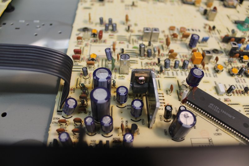

 Joergi hat mit das Radio zugeschickt und ich habe eben nachgesehen, was man da so zusammengebaut hat.
Identifizierbar sind:
TC8002D NF-Endverstaerker
XL4201 Step-Down Schaltregler
RTC6218 FM Tuner
dazu noch Steuerung/MP3
Die vier Achtbeiner ganz links in der Innenansicht sind unten drei NF-Verstaerker, oben im Schatten der Schaltwandler.
Eigentlich muessten es vier NF-Verstaerker sein, wo der Vierte ist, keine Ahnung. Am Ende aus Platzgruenden auf der anderen Platinenseite.
Mit den 4x 55W ist es jetzt aber endgueltig Essig, die TC8002D werden als 3W Verstaerker beschrieben, nach Datenblatt kann man an 4 Ohm 2W bei 1% Klirr erwarten.
Das gesamte Geraet laeuft auf 5V (*), real 4,6V, welche von dem XL4201 erzeugt werden. Dieser Wandler leistet 2,5A Ausgangsstrom, was dicke ausreicht.
Denn: Mit Radioprogramm und zwei angeschlossenen 4 Ohm Lautsprechern ist die Stromaufnahme bei voller Lautstaerke bestenfalls 300mA  13V. Da einem dabei auch nicht die Ohren abfallen, glaube ich da an eher 2x(4x) 500mW ;-)
(*) Tuner und Steuerung 3V
Der Achtbeiner rechts unter der Anschlussplatte ist der UKW-Tuner. Das Kaeferchen enthaelt einen kompletten UKW-Stereoempfaenger. Das Ding ist ziemlich autonom, man muss ihm nur sagen, was es tun soll (I²C). Angegebene nutzbare Empfindlichkeit fuer 26dB (S+N)/N ist 1,6-2µV
Die Bedienung habe ich noch nicht ganz ausgeforscht, mit dem 4-stelligen numerischen Display etwas kryptisch.. Natuerlich die grundlegenden Funktionen, aber Klangeinstellungen, Balance und Fader scheinen zu fehlen. Zwangsmono ist moeglich. Es gibt Stationsspeicher (18?) und Suchlauf in 50kHz Schritten.

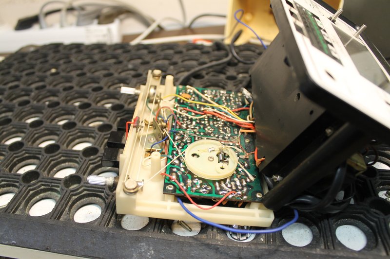

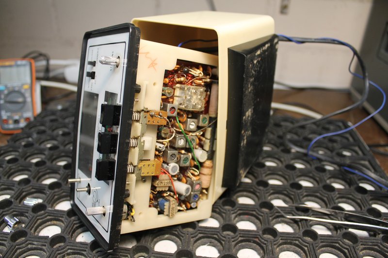

Bei einem alten Klappzahlenwecker funktionierte das Radio nicht mehr. Die erste Befundung ergab:
Drehknopp bewegt die Skale nich, offenbar ist der Drehko fest
zwei Schrauben und fünf teils bombenfeste Knöppe später

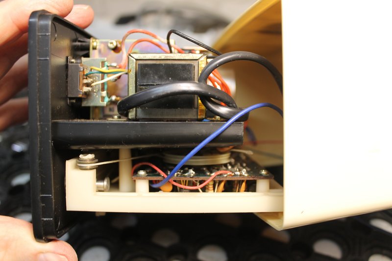

allerdings mußte hinten an der Rückwand der Lautsprecher raus
und dazu die eingeschnappte Bodenplatte mit größerem Schrauber raus
damit war die LS-Befestigung etwas besser zu sehen
ein longlong mußte ran
vier weitere Schrauben später war das Objekt der Begierde nahe
aber der Drehkondensator war wie befürchtet fest, alsoSeilrad runter und Achse lösen
auch die Knopfwelle war richtig schwergängig
mußte raus
wurde gelöst, geschmiert und oberflächlich angerauht
denn das Skalenseil sollte erst getauscht werden, wenn unbedingt nötig, ist immer tricki
tja und dann war da nur Rauschen über das ganze jetzt abstimmbare Band
und damit die Frage, woran liegts? Drehko oder Vorstufentransistor hin?
Solche Mitsumi-Drehkos sind recht zuverlässig, wenn sie nicht verharzen, es gibt aber kaum noch guten Ersatz,
der verbaute Vorstufentransistor SGS SC9016 war mir noch nicht untergekommen, kennt das Netz kaum,
also erst mal messen, was geht, kann man aber kaum aussagefähige Bilder zu machen,
gibt auch keine Diagramme o.ä. für Messungen an HF-Baugruppen,
irgendwann wurde klar, das die selbstschwingende Mischstufe nicht schwang
und dann auch etwas später die Ursache dafür beseitigt. Insgesamt nicht ganz einfach, da ohne Unterlagen.
Die von ähnlichen Empfängern mit FM-/AM-Empfang und anderen mit Gegentaktendstufe mit zwei Trafos aus der Zeit halfen.
Anschließend noch ein wenig abgleichen und nun alles ist wieder grün.

Noch ein paar Innenbilder, bevor er morgen auf die Reise geht
die Klappzahlenmechanik mußte ab, um an das Fenster von innen zu kommen
der Blendrahmen innen ist nicht demontierbar und hat einen senkrechten Steg
die Glimmlampe zur Beleuchtung war tot und wurde schnell noch mangels einer neuen durch ne gut gebrauchte ersetzt.
Als er heute Nachmittag zur Probe lief, haben meine Tochter und Schwiegersohn gestaunt, weil sie noch nie solch Wecker gesehn hatten ...
viel Freude dem neuen Besitzer!

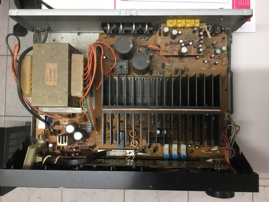

Gestern mit der Post auf meinem Abtreter gelandet:
Äußerlich ziemlich runter gekommener Hitachi HA-007. War in den eBay Kleinanzeigen für nen 10er drin mit der klaren Ansage, dass er Ende der Woche auf den Wertstoffhof geht. Holzseiten fehlen, Deckel zerkratzt, Boxenterminal hin und Front abgegriffen. Ich konnte den jungen Mann gerade noch dazu bewegen ihn in einen Karton zu stecken.
Ich war scharf auf die inneren Werte und daher war für mich diese Gelegenheit ein Nobrainer.
Als ich ihn in den Händen hatte war ich echt happy und habe daher gleich mal rein geschaut:
Yep, unverbastelter original Staubzustand  . Alleine die eleketrischen Bauteile, der Trafo, die Schalter und die Knöpfe sind schon mehr wert. Insbesondere die MOSFETs sind wertvoll:
Für mich ist der gammelige Kasten deshalb so wertvoll, da ich bereits einen aufgearbeiteten HA-007 habe, deren Restauration ich hier im Forum besprochen habe. Das Türmchen spielt zwar gerade wieder:
Allerdings schwächeln zwei der Druckschalter merklich und ich musste bei der Reparatur des Verstärkers den Kompromiss eingehen China Nachbauten der MOSFETs zu verbauen. Hier muss in absehbarer Zeit wieder mal Hand angelegt werden.
So kann ich nun bei der nächsten Revision wieder Originalteile verwenden und das Schnäppchen schlachten.
